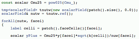

    @qjh888 您好!有个问题想请教。
    我在用komegaSST的时候也遇到类似的问题(yPlus结果小于1),我的Residual plot 显示已经收敛了,并且用paraview看到的k和Omega在wall上的分布基本不变了,但是k的值还是很小,所以导致Openfoam计算的yplus也很小。因为openfoam计算的yplus其实是y*0_1537450979268_cab79f8b-3129-4e1d-9c7a-3ecddb56c974-image.png
    我想问的是 OpenFOAM给的yPlus很小意味着我的k,omega结果不对么?还是说这个yplus实际参考意义不大?
    非常感谢!
    青 1 条回复 最后回复
    跑个题,从理论上来看,
    但是wall上k的值还是很小
    $k=f(u')$,脉动速度趋向于0,这个正确啊
