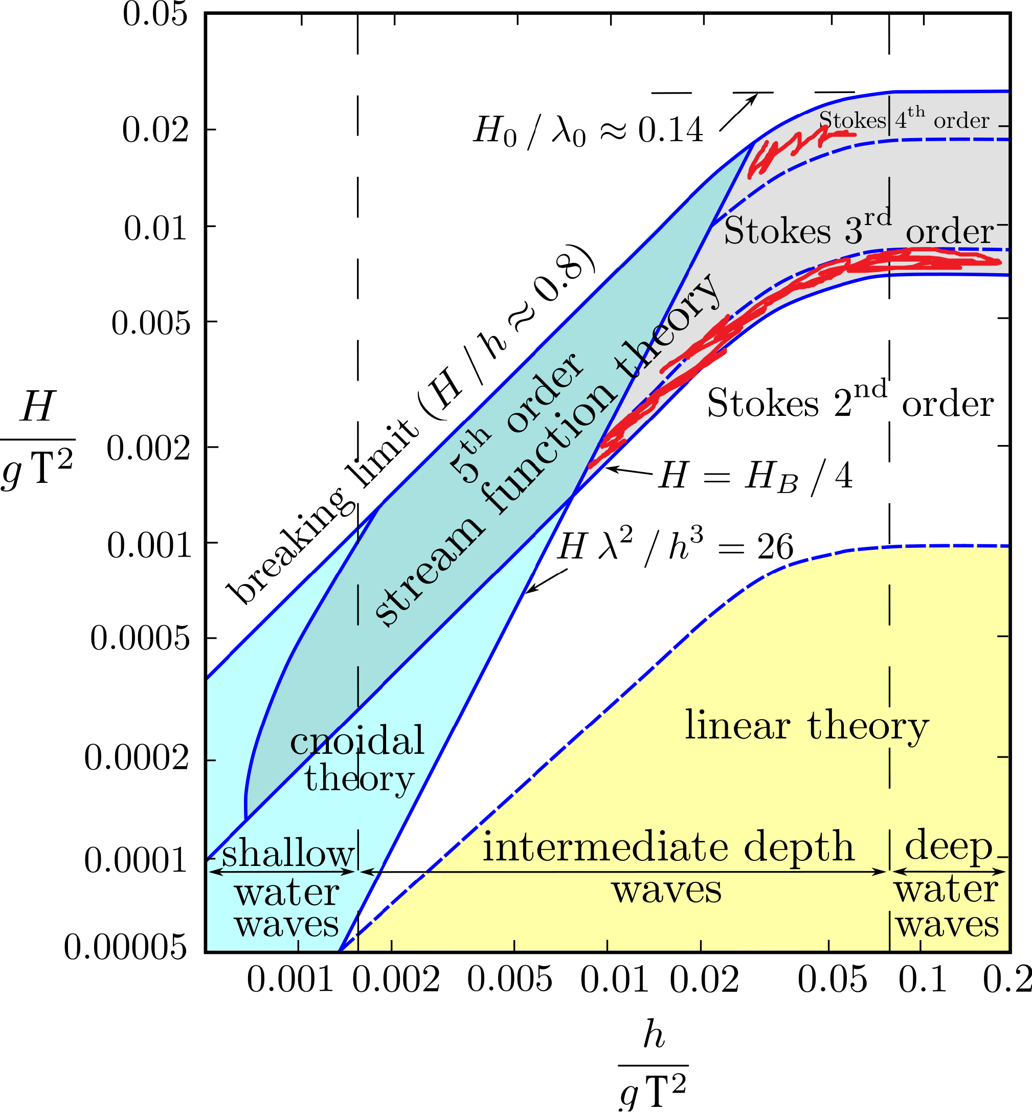

    如图所示,这是非常经典的Le Méhauté (1976)波浪理论适用图,但我有点迷糊,主要有两方面疑问:
    1. 图中红色部分看起来是Stokes三阶波/四阶波与五阶波的交接处,那么我应该选择用三阶波/四阶波还是五阶波呢?同样地,图中浅蓝色和五阶波也有交集,那么在既是浅蓝色又是五阶波的区域应该用cnoidal还是五阶波呢?

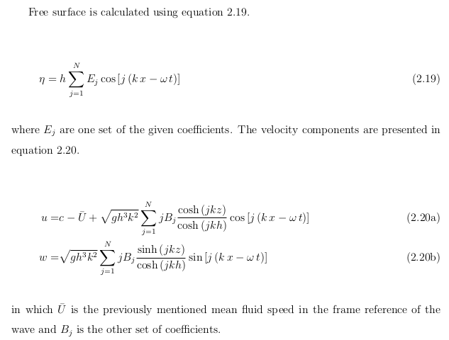

    2. 我还注意到图中五阶波下面还有一个流函数理论,但我看olaFlow的用户手册,用流函数的话需要输入一大堆参数(如下图所示),这些参数应该怎么选取呢?本菜鸡在此请教一下各位:135:
