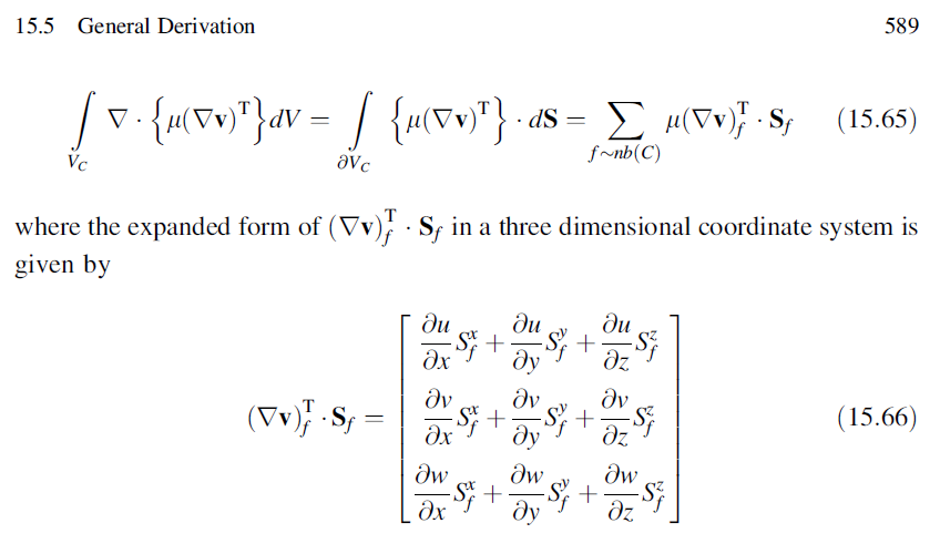

    问题可能在这儿,Moukalled书p589这两个式子有问题,应该像下面这样写:
    \begin{equation}
    \int_\limits{V_C}\nabla\cdot\{\mu(\nabla\mathbf{v})^\top\}dV=\sum_\limits{f\sim nb(C)}\mathbf{S}_f\cdot\{\mu(\nabla\mathbf{v})_f^\top\}
    \end{equation}

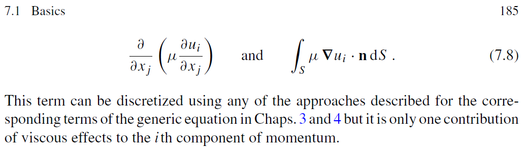

    $\nabla\cdot\{\mu\nabla\mathbf v\}$和(5)的第$i$分量分别和Ferziger的Computational Method for Fluid Dynamics p185式(7.8)的微分形式和积分形式一致。
    其中
    \begin{equation}
    \nabla u_i\cdot\mathbf ndS=\frac{\partial u_i}{\partial x}S_f^x + \frac{\partial u_i}{\partial y}S_f^y + \frac{\partial u_i}{\partial z}S_f^z
    \end{equation}
    总结,$\nabla\cdot\{\mu\nabla\mathbf v\}$是扩散项没问题,可以应用中心差分等数值格式计算。Moukalled书p589的式(15.65)张量形式的高斯定理写错了,$\mathbf{a}\cdot\{\tau\}$写成了$\{\tau\}\cdot\mathbf{a}$,式(15.66)展开成分量也就跟着错了。麻烦大佬看看我理解的对不对?
