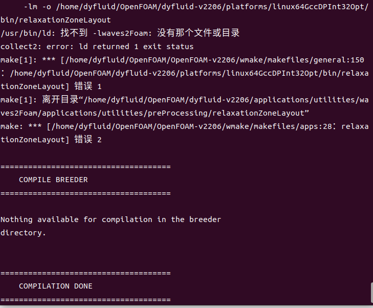

    老师您好,按照您的方法出现下述错误是什么问题,该如何解决?
    ![替代文字](437a1e62-1b0e-45ea-9dd4-bdf48f90b319-1728978844729.png 图片地址)
    libwaves2Foam没编译成功,可能的原因有很多

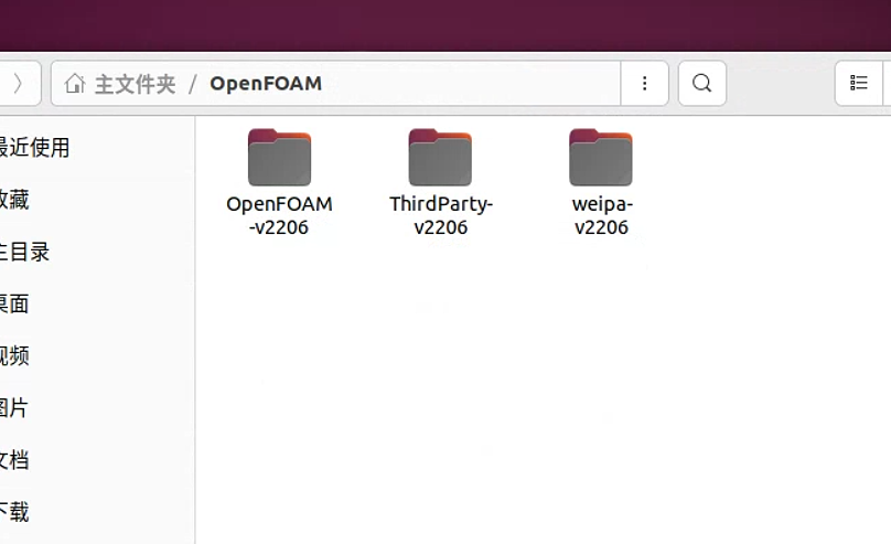

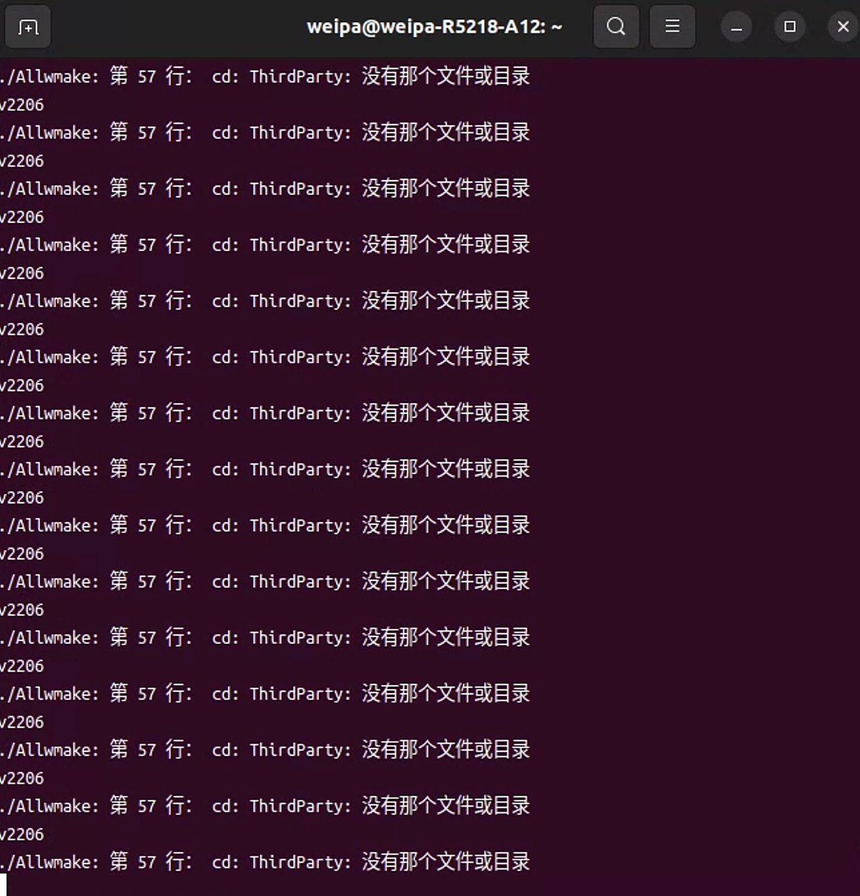

    老师们好,我在安装的时候一直在重复没有ThirdParty,可我明明安装了第三方库,是命名和路径的问题吗?
    我是按照这篇帖子安装的openfoam,第三方库的位置是不是得改一下才行?:
    http://dyfluid.com/install.html

    @zhou 好吧我自己理解错误了...没下载waves2Foam2156-of2206-github.zip

    @zhou 你好我也出现这个一直在重复没有ThirdParty,请问一下是这么解决的呢
    lizhisongsjtu
    完整的ThirdParty还要从http://svn.code.sf.net/p/openfoam-extend/svn/trunk/Breeder_1.6/other/waves2Foam下载。
    这是是提供了一个修改了的ThirdParty/settings文件,用来替换waves2Foam中的settings文件。
