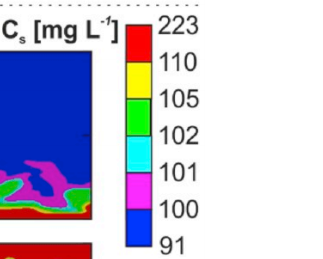

    不同颜色长度相同,但是不同颜色长度对应的数据区间是不一样的。

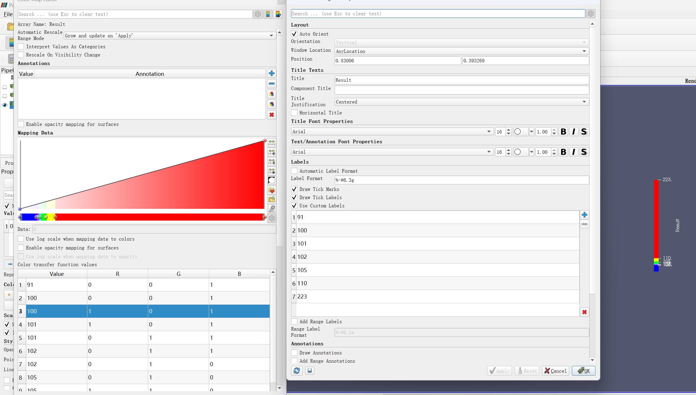

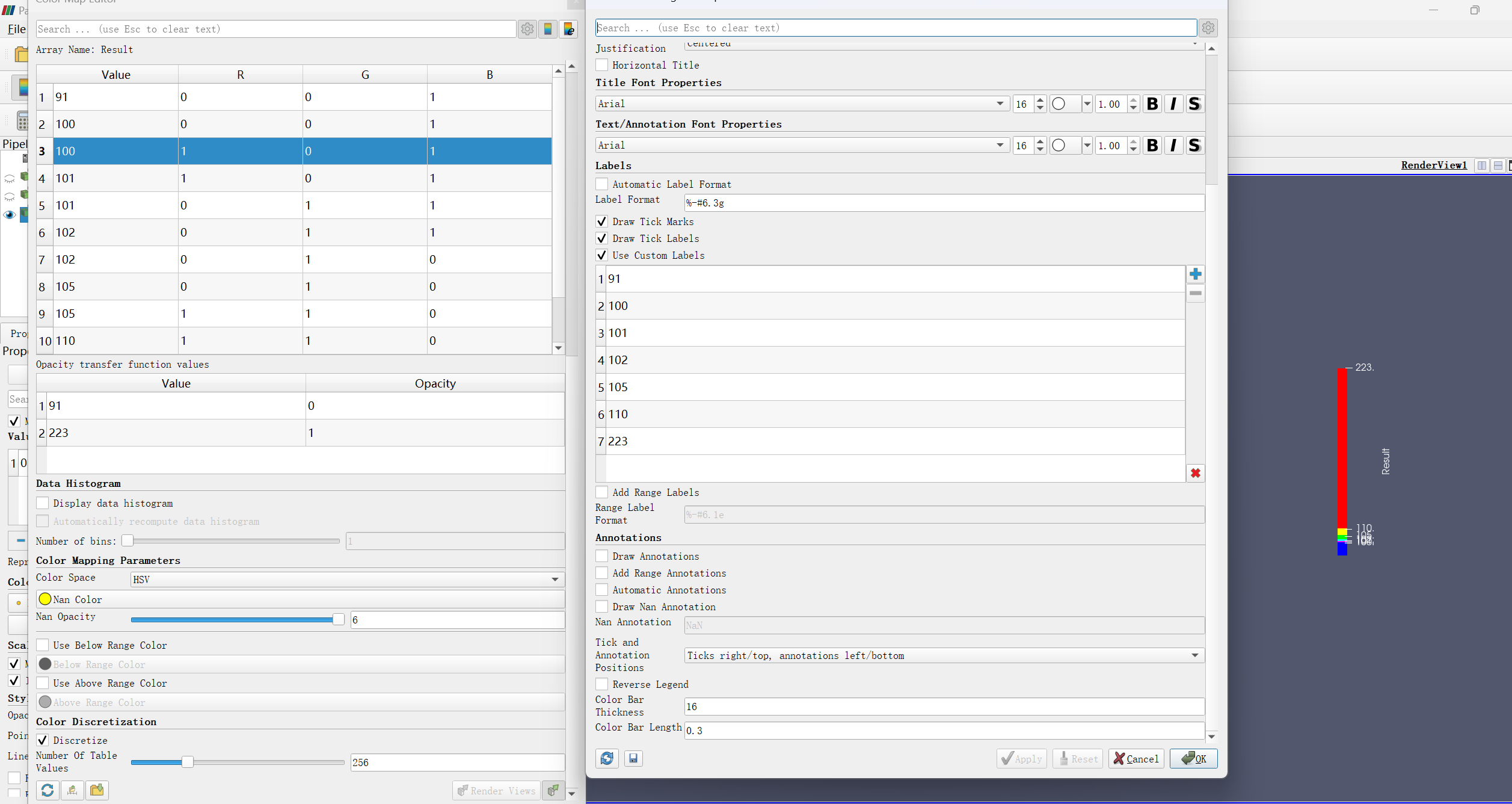

    @李东岳 李老师您好,这是我目前的设置,我现在的图例的颜色长度和数据区间范围是正相关的,我不知道该如何设置,能像我之前发的那张图那样
    就是你颜色条那个圆点,你可以手动自己拖动

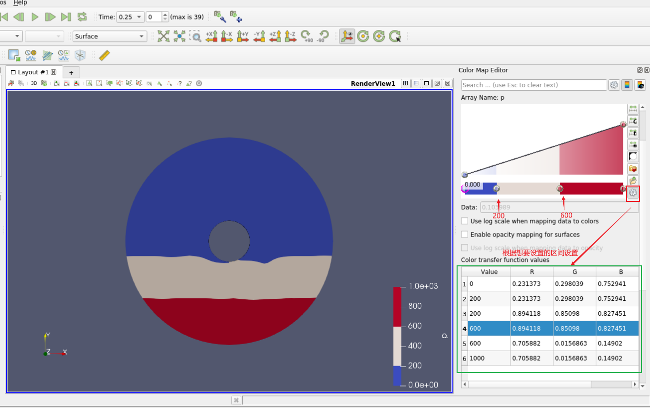

    试了一下,要点击颜色条增加点,然后调出点的面板,按照数值分段范围设置点的值,原理就是令0-200设置同个颜色,200-600设置同个颜色,以此类推

    @coolhhh 老师您好,按照您这个案例,蓝色的数据区间有200个,红色和白色是400个。对应图例上,蓝色段的长度就只有红色和白色的一半。我目前的困惑在于,如何使用不同的颜色区间,获得图例上相同的颜色长度。
    您看,这个图例中,91-100和110-223,二者的数据区间相差很大,但是颜色段的长度是一样的

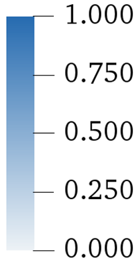

    这是效果图:
    对应的处理代码:
    tRange = appfoam.CellData[field].GetRange()
    tLUT.RescaleTransferFunction(tRange[0], tRange[1])
    tPWF.RescaleTransferFunction(tRange[0], tRange[1])
    # Set custom labels for the color bar
    numberOfLabels = 5
    labelPositions = [tRange[0] + j * (tRange[1] - tRange[0]) / (numberOfLabels - 1) for j in range(numberOfLabels)]
    tLUTColorBar.CustomLabels = labelPositions
