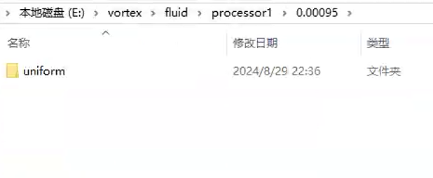

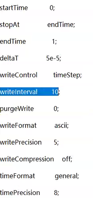

    各位老师好,我现在正在使用openfoam+calculix+preCICE做一个简单的并行计算算例,收敛效果良好。我设置了步长为5e-5,writeInterval为10,但是为什么处理器文件里出现了很多与输出时间步不相关且空白的文件夹?
    比如下图的9.5e-4,其不是规定的输出时刻,但是仍输出了该空白文件夹。
    这对于paraview观察和输出结果动画产生了一定的干扰,所以想请教下各位大佬,这种情况如何处理?
    openfoam单独运行的时候不会有这个出现。我估计是openfoam+calculix+preCICE的bug

    @李东岳 谢谢李老师!其实就是最后看的时候稍微麻烦一点,得把空文件夹删了,其他的都还好

    可以参考preCICE教程文件里的一个脚本,能够清除空文件夹
    “. /home/yao/CASERUN/tutorials/tools/openfoam-remove-empty-dirs.sh && openfoam_remove_empty_dirs”
