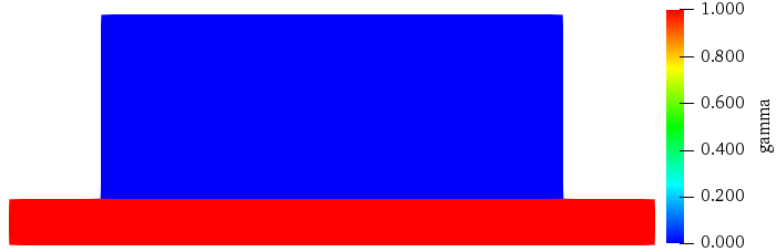

    下图是我的模型,由于模型的对称性,算例miny边界设置的是对称边界条件,冷却液从左侧流入,从右侧流出。这边设置目的是获取直管道的粘性耗散值作为拓扑优化的约束函数值,因此模型也不是最原始的直管模型,而是通过gamma场来区分固体域(gamma=0)和流体域(gamma=1),如下图所示:
    在求解器层面,通过在UEqn添加源项来实现固体域和流体域的区分:
    fvm::Sp(alpha, U)
    对应的nuTildaEqn源项为:
    fvm::Sp(alpha, nuTilda)
    其中,alpha为自定义的参数,用来惩罚速度:
    volScalarField alpha(alphaMax*qu*(1-gamma)/(qu+gamma));
    上述方法在层流模型中已经实现拓扑优化了,现在想将其应用到湍流中实现湍流传热的拓扑优化。因此我打算在求解器层面实现湍流求解,以便于后续将推导的伴随方程通过同样的方式移植进去。
