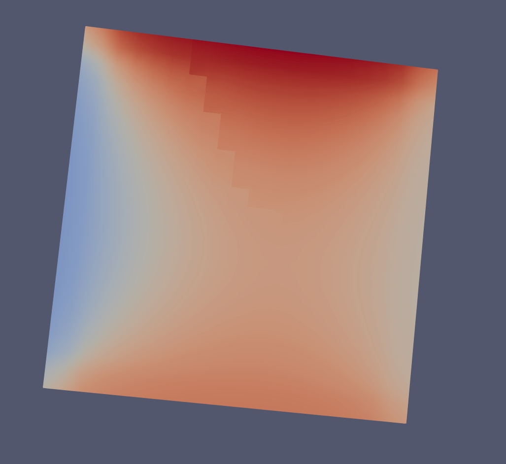

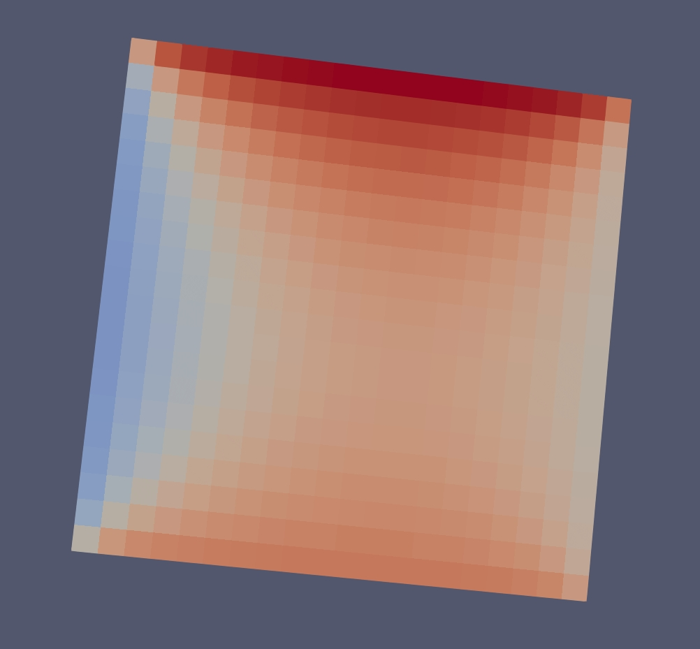

    cell-center网格,pvtu文件ghostLevel=1 文件要怎么写 paraview才能识别内边界,找了好久没找到这方法资料,包含vtk格式说明,里面也没讲清楚。也试了很多方法都没成功。或者换个其他文件格式也可以。1.png 2.png

    @李东岳 谢谢李老师的关注。解决方法是paraview执行D3,再cellData2PointData,不需要写ghostLevel 信息就行。
