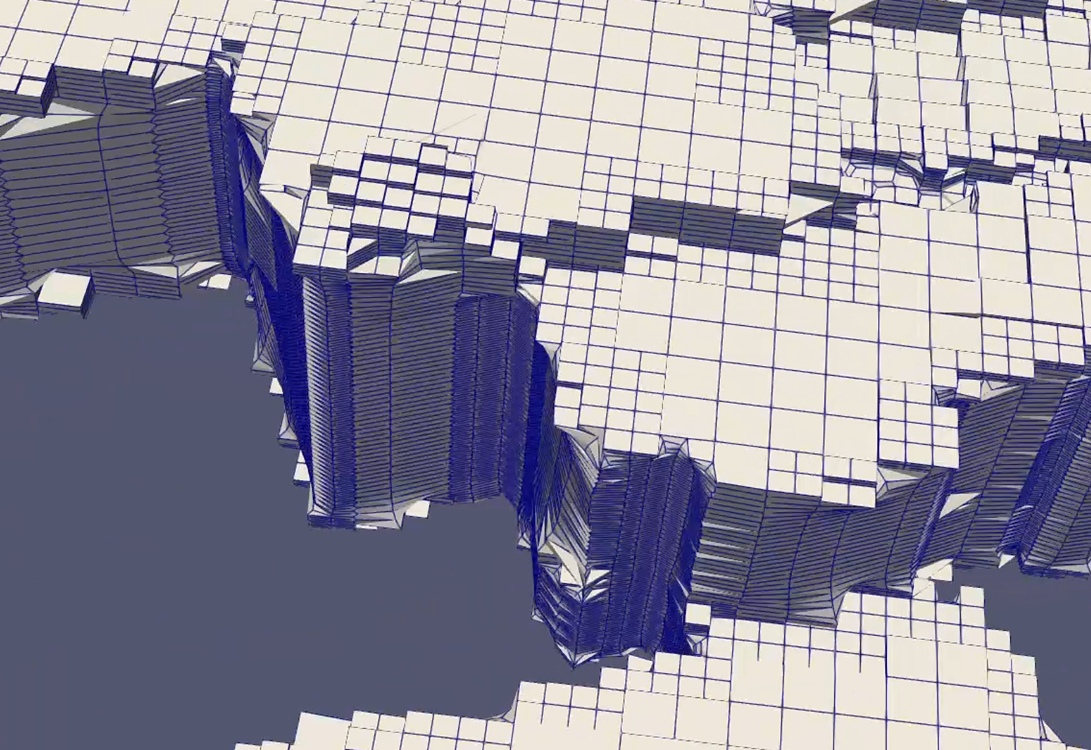

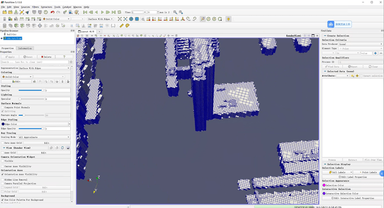

    第一个图是小视角,第二个是大视角,可以看出基本上还都是小网格,没有什么变化。snappyHexMeshDict blockMeshDict
    我分别运行了blockmesh和snappyhexmesh但得到了如下的记过,不管是从最终的结果可视化还是报告,好像都是错的。尤其是“non-orthogonality > 45 degrees”很多,这是为什么。到底是什么参数控制了这个结果。

    网格设定的问题。网格看起来太薄了,这不是好的网格,放在二维里说,就是大纵横比网格。
    这样薄片或者说大纵横比网格,即使正常生成网格没有错误,计算也容易出问题。
    这样的网格在优化的过程中也容易出问题,因为稍微挪动,就会出现像穿模一样的效果,负体积之类的。
    snappyhexmesh特征边没捕获到 99%是设置的问题

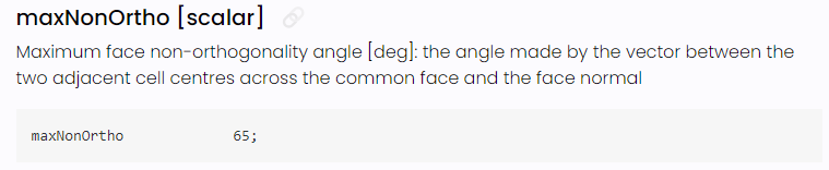

    non-orthogonality
    non-orthogonality由snappyHexMeshDict.meshQualityControls.maxNonOrtho直接控制,你的snappyHexMeshDict里这个值是45,这个值一般不需要控制的这么小,65是更常见的配置值。
    另外,你的snappyHexMeshDict里,relaxed.maxNonOrtho给的是75,这个值通常是和maxNonOrtho = 65相配合的。如果你真的要把maxNonOrtho设为45,按逻辑来说relaxed.maxNonOrtho也应该相应的减少一点。
    网格纵横比
    这里截取你的背景网格配置:
    vertices
        (-340 -302 -3)     // Slightly smaller than the STL model bounds
        (332 -302 -3)
        (332 341 -3)
        (-340 341 -3)
        (-340 -302 95)     // Slightly larger than the STL model bounds
        (332 -302 95)
        (332 341 95)
        (-340 341 95)
    blocks
        hex (0 1 2 3 4 5 6 7) (100 100 100) simpleGrading (1 1 1)  // Adjust mesh density as needed
    如上面B老师所说,你网格的大纵横比就是这里导致的。如果不是有意要在Z方向上做加密的话没必要这么分块,我口算一下,大概(70 65 10)就可以。
    castellate
    从上面可以看到,你背景网格的量级是100 * 100 * 100 = 1,000,000;而你SHM的maxGlobalCells给了2,000,000。这看起来不太对,这几乎没给SHM进一步细分的空间,从结果来看也是这样,网格划分的不够细。
