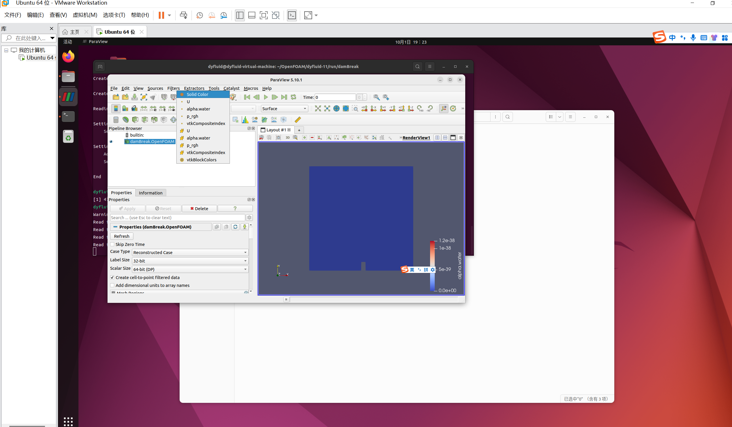

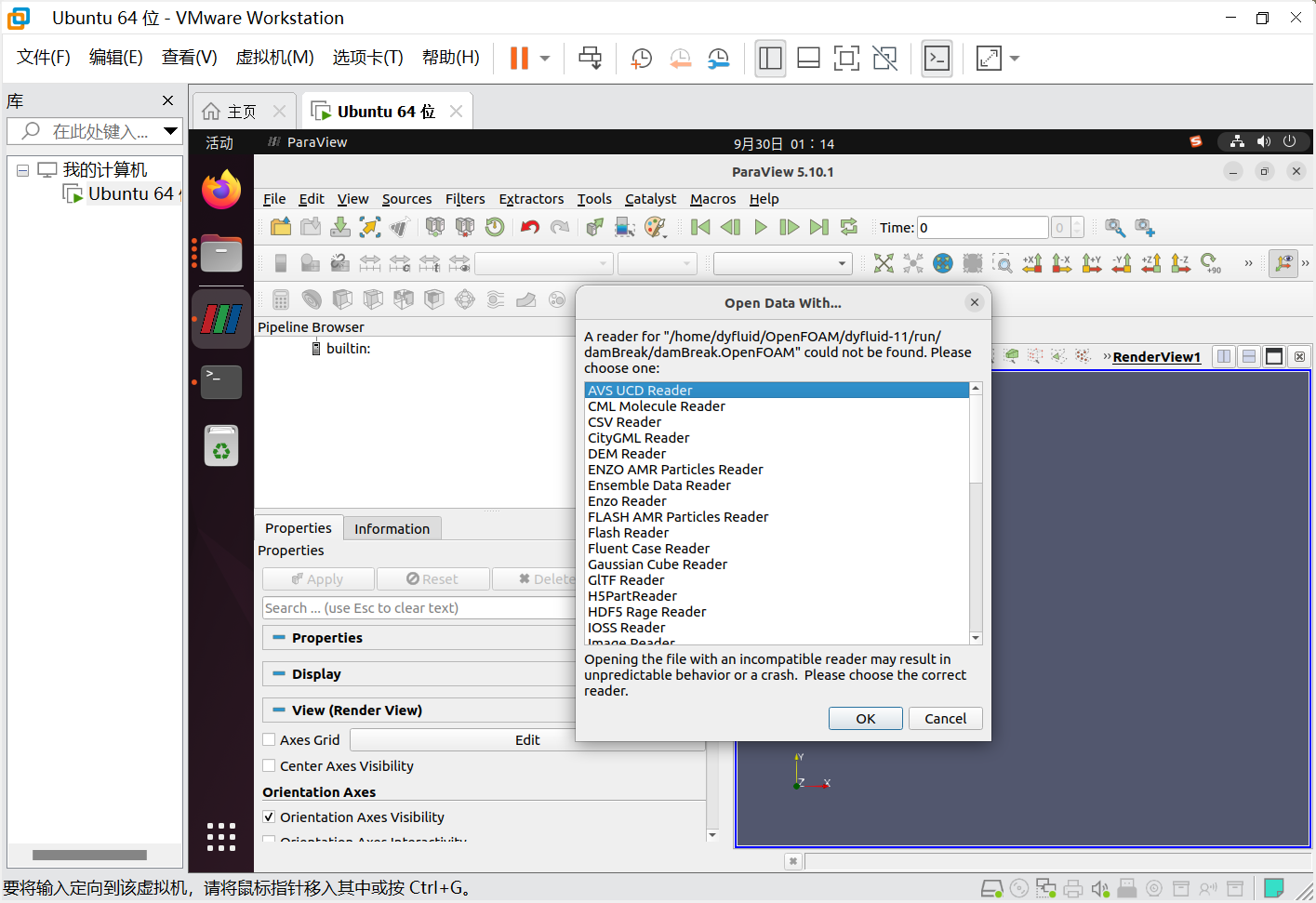

    练习用户手册第二章溃坝案例时,按照手册步骤依次执行,初始化之后,查看液相体积分数是否正常,打开paraView,不知道该读取哪个文件,不知道选择哪个reader,只能查看网格,感觉像是没有初始化成功b7f1751d-a512-4a5f-b71a-ef60ec02b50a-image.png
    youhaoyu
    openfoamreader

    @youhaoyu 谢谢您,我按教程在初始化(setFields)之后进入paraView,选择openfoamreader,取消勾选Skip Zero Time,在下拉列表中选择alpha.water,云图显示水的体积分数是0。我是按照教程一步一步操作过来的呀。
    yjc95
    @youhaoyu 我发现在setFields之后,自动生成的alpha.water文件打开之后显示有无效字符

    @yjc95 在 练习用户手册第二章溃坝案例,查看液相体积分数时出现问题 中说:
    你的图片里面显示你记录结果的格式是二进制(binary)格式, 可以去controlDict文件里面把格式改为ASCII, 然后重新运行一下模拟.
