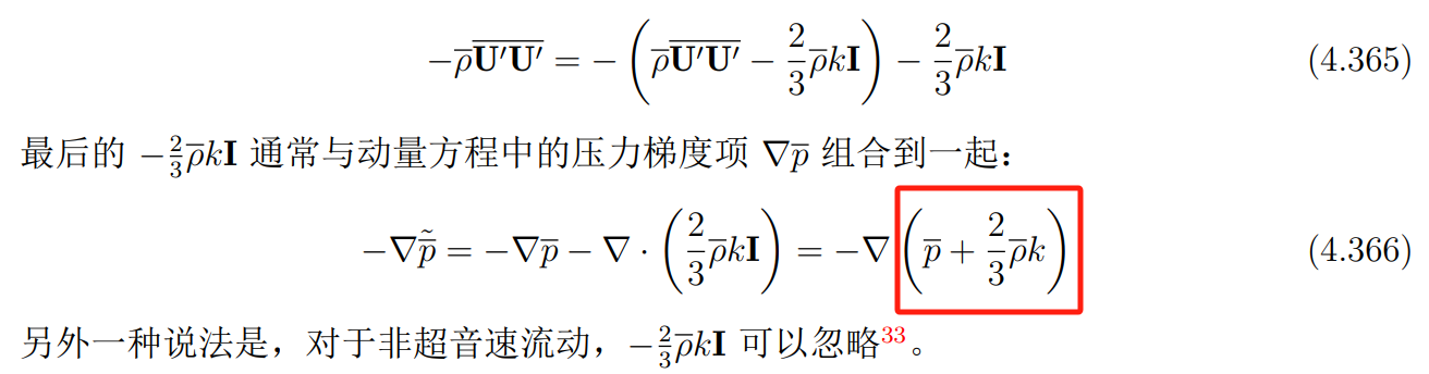

    OpenFOAM RANS方程中默认将Boussinesq假设的各向同性分量▽·(2/3ρkI)带入压力梯度▽p中,那算得的压力p是否应该减去2/3ρkI才是真实压力?OpenFOAM输出压力场时是否做了类似处理,未找到相关代码,望得到指正
    :143:
    coolhhh 神

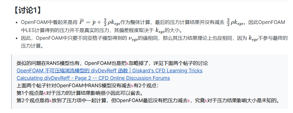

    OpenFOAM没有做处理,可以参考 这个帖子 中44#楼的两个链接,有大佬讨论过这个问题:
    a82cc3b4-916f-421a-b095-368dd162a395-image.png )

    @李东岳 李老师,我意思是SA和RSM算得的压力是真实值,因为两者计算时没有2/3k参与,kOmega模型算得的压力跟真实值差了2/3ρk
    在 中回复了 biaowai 最后由 编辑
    @biaowai SA也是一样的
