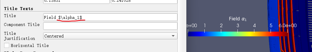

  3. 请教一下,paraview里面怎么在图例标题中输入希腊字母

    可以用 LaTex 的语法来实现希腊字母输入。

    @xpqiu 感谢大神帮忙解决
    在 中回复了 xpqiu 最后由 编辑
    @xpqiu 大佬神出鬼没 :chigua:

    这个是需要下载了LaTex才能用吗
    不用啊,按照大佬2楼说的那么写就能用
