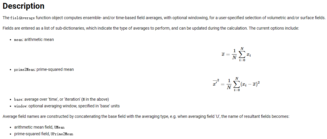

    下面是我用的v2012版本的FieldAverage介绍,虽然这里是几个数的平均值,但实际上计算的时候也会将时间、时间步长考虑在内。但要知道的就是这个平均值每一个时间步都是新算出来的,平方均值也是每一个时间步新算出来的。
    你20s发展完全,使用FieldAverage统计可能还得往后面算。或者自己以一定时间间隔保存全场数据然后进行后处理。

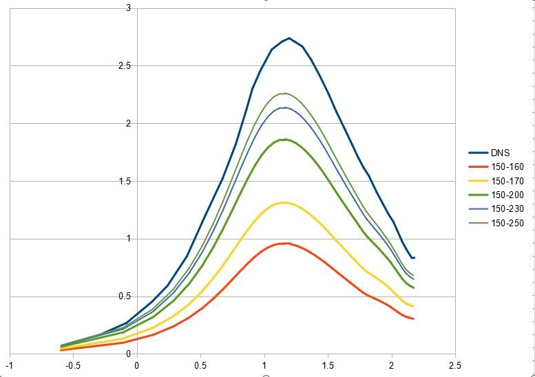

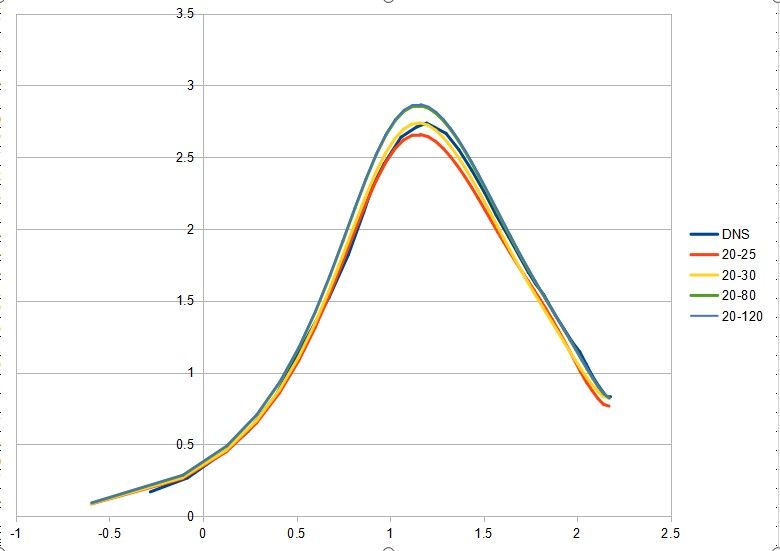

    @学流体的小明 1.jpg 2.jpg 线比较多,分成了两张图。第一个数字代表起始时刻,第二个代表结束时刻。20s开始采集的在25s时仅采集了5s就远大于150s开始采集的值,并且采集到80和120的值基本不再变化了。而从150s开始采集的,会从一个特别小的值开始,也是逐渐增大,但即使采集了100s也不如另一个采集到25s时的值

    @SSSSK 这两个图横纵坐标分别是什么?看起来确实是从20s开始统计的话收敛很快,150s开始统计收敛就好慢了,而且150-250峰值也没到2.5以上。有参考的DNS数据吗?和DNS比较一下。
    你是用的哪一种驱动槽道的方式?是meanVelocityForce的话,就把pressureGradient随时间变化的图像贴一下。
