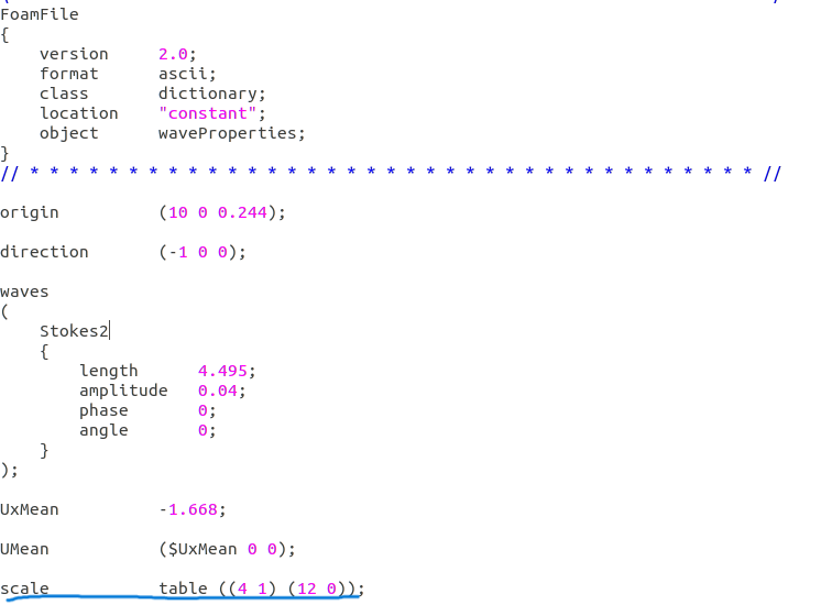

    @学流体的小明 大佬我使用的是openfoam5.0,f3aa1e13-b10d-4b50-9447-b81e10c12eb4-image.png 可以用里面自带的来进行消波处理吗?我看有大佬说图里面这部分是消波区

    参考这里,需要你自己定义消波区域。
    如果不是环境自带波浪,没必要再加波浪边界上去。你说的这部分,应该不是消波区,而是松弛区,或者其他名字;作用大概是,在波浪初始化(setWaves)的时候,其他区域的波高该是多少就是多少,这个区域(4到12),波高从100%衰减到0;初始化之后应该就没用了。

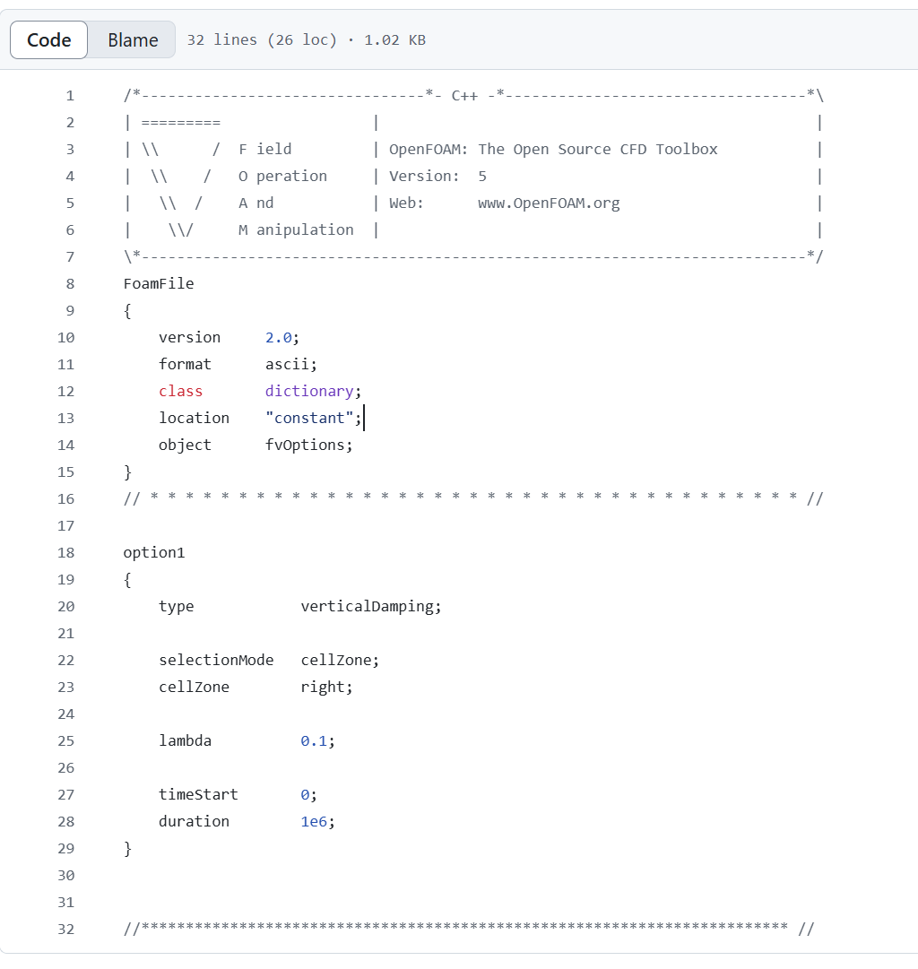

    @tidedrinker 5f9595bb-fd3b-44a3-9fbb-d8f31f6bcead-image.png 大佬您好,他这个文件里面的lambda是阻尼系数吗?是越大效果越明显吗

    @liujiayi 是,数值越大,需要的消波长度越少,但不是线性的
