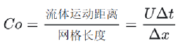

    CFL数定义如下:
    而一般在非定常计算时要求CFL<1,保证时间步长内流体运动距离小于矩形网格单位长度。那么问题来了,如果我的网格特别细密,想捕捉一个网格尺度的涡,或者为了计算精度而做了800W网格,这就导致一个网格尺度在0.25mm,然而最高流速又在10m/s,那算出来时间步长都在10-5次方了,这该怎么办呀??
    CAS-IET
    • dt=1e-5确实很常见,因此我们说不要把某个网格做的特别小。
    • 另外Co计算的是局部速度,可能你那个地方网格特别小,但是速度也小(比如边角处)

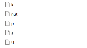

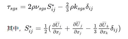

    老师还有一个问题想再问一下,LES输入0文件夹里面,k是不是就是ksgs亚格子湍动能,这个s是什么呀?是亚格子应力里面的涡的应变率Sij吗?
    还有在选择WALE模型时还会有B文件。

    S参考 http://dyfluid.com/tensors.html#id2
    B不用管 计算出来的
    你那个小写的s是传输的标量

    哦哦,看了一下小写s确实是一个传输的标量,在pitzDaily案例里面使用了scalarTransport去求解,那么小写s在LES这个里面到底是什么呢??麻烦老师再解答一下,谢谢老师

    就是简单的一个传输的标量,附加一个s的传输方程
