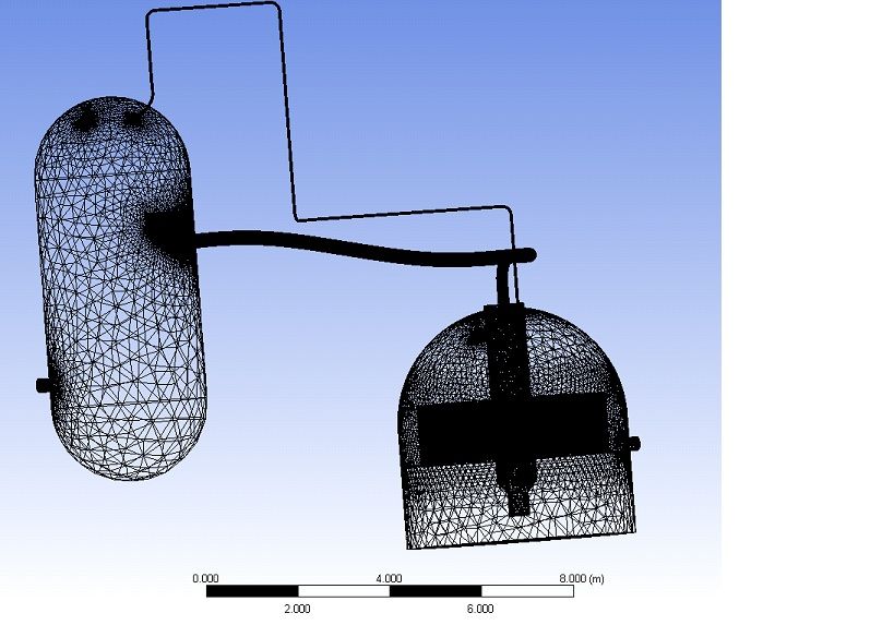

    以下图片为设备的基本结构和内部结构的简图(忽略其中的不规格锯齿线,软件生成的,非结构线)
    网格划分基本按照软件默认进行,四面积,未处理边界层,只在连通管等小直径区域进行了适当的加密处理,总体网格数量在161万左右,详细内容见软件生成的网格报告。

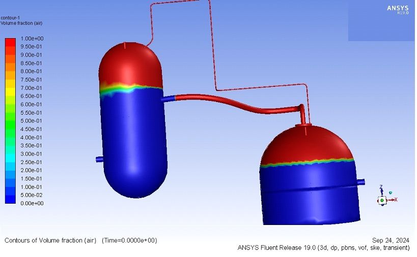

    初始压力设定为表压0pascal(表压),对两台设备的两相界面进行patch操作,完成初始液面位置的设定
    说明:界面不平滑,是因为靠近连通管位置网格粗糙

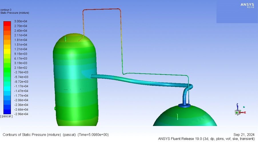

    计算开始的0.005s内,每0.001s,20步迭代计算后未收敛,设定的两个气体出口存在气相回流,猜测的引发原因是两台设备内出现的低压,压力严重偏离初始设定的 0.000 pascal,设备内部出现负压的原因未知。之前尝试调整出口的边界条件,包括自由流,压力出口等,均出现以上问题。在后续计算的过程中,甚至出现了连通管内液体逆向回流的问题。

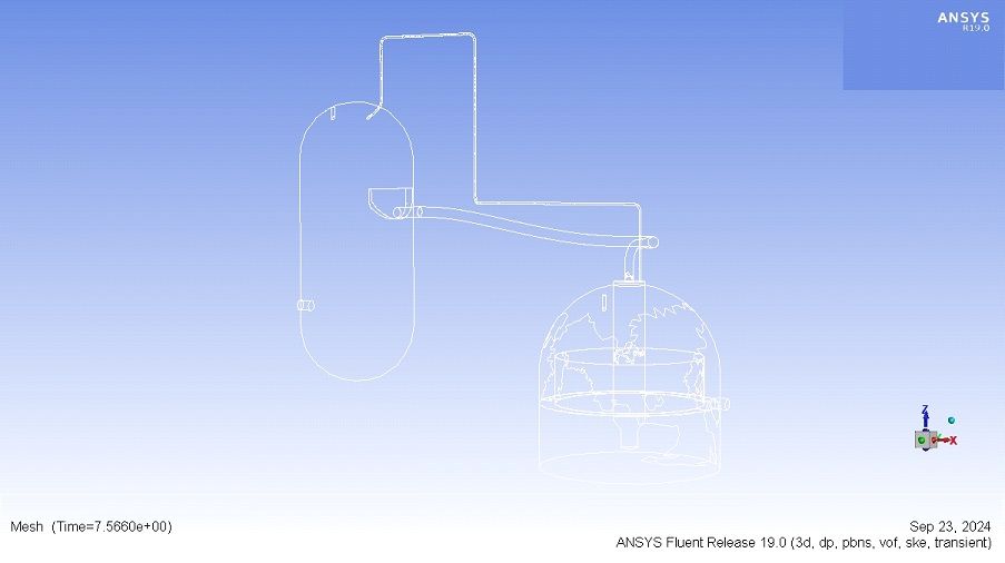

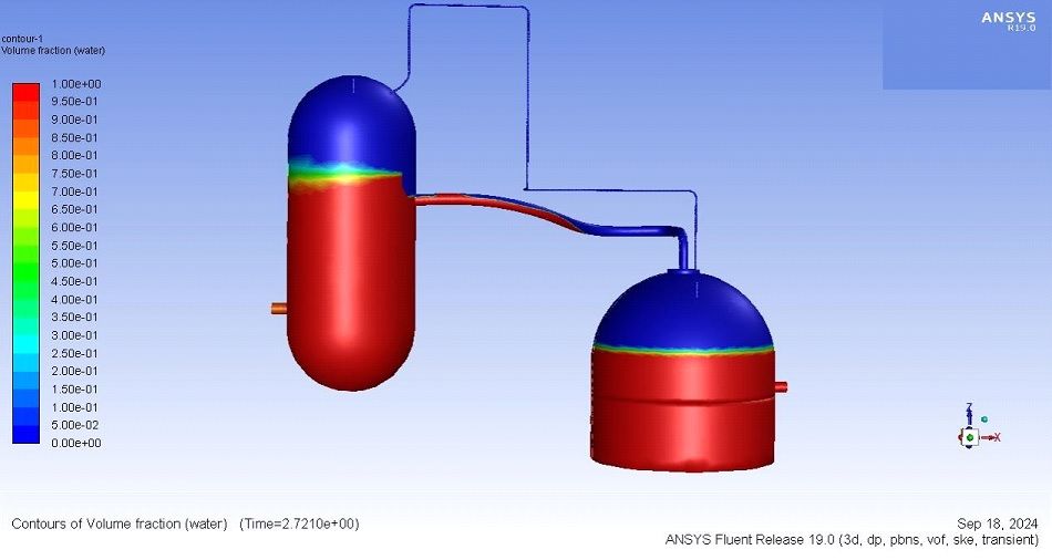

    以下为初始阶段的几张软件截图
    以下附图中为计算过程中截取的状态画面,便于开展过程状态的分析
    运行结果1.jpg ![运行结果2.jpg]
