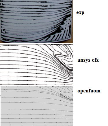

    我采用sst湍流模型计算平面叶栅,采用可压缩,rhosimpleFoam计算,进口速度0.22Ma,算出来的结果吸力面分离过小,不知是什么原因。采用同样模型cfx计算与实验吻合较好0_1490945360572_无标题.png

    那个是流线么?还起来还可以啊?

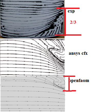

    @cfd-china :crying: 我出的壁面极限流线,实验的分离范围占了2/3,但是openfoam算的1/3都不到
    为什么OpenFOAM CFX和Exp是反的?你这个区域放大一点不是区别就很小了?

    @cfd-china 我计算的是50%高度,另一半按照对称面设置的,所以给出的是一半叶片的高度。平面叶栅算出来分离形状都差不多,但of算出来的分离范围太小了(这是同比例的,不能局部放大)

    分离区大小的问题一般是和粘性有关。看一下用的是什么湍流壁面函数,个人经验,湍流壁面函数对分离区的预测通常是不准确的。我计算的时候一般y+小于1,不采用壁面函数(当然在openfoam里是所谓的低雷诺数模型)。
