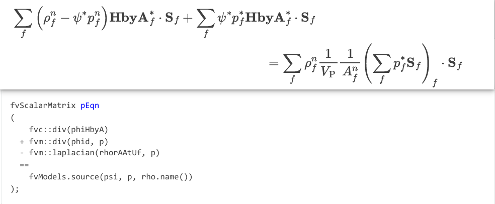

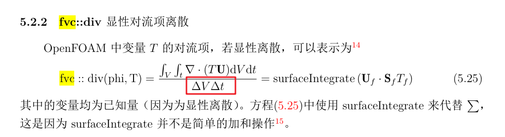

    @李东岳 老师,前面算法理论部分我看懂了,但我在看关键代码这一部分的时候,发现和前面公式有点对应不上。比如高速流transonic中的压力方程通过下面的代码组建:
    fvc、fvm是啥意思啊?我查了下无痛苦N-S方程笔记
    为啥这里要除以$\bigtriangleup V\bigtriangleup t $ 呢?
    另外,$fvc::div(phiHbyA)$ 是对应方程中的哪一项呢?代码中每一项代表方程中的哪一项呢?这个我不是很理解。
    #24
    fvc是显性离散,fvm是隐性离散。
    除掉时间和体积就是因为代码本身就是这样做的
    divPhiHbyA是方程的第一项

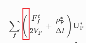

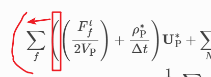

    yjc95
    #29
    @李东岳 左括号应该在求和号左边
    另外,东子老师,我看代码有点吃力,我需要恶补C++编程吗?之前只接触过python和C#
    #30
    是要补充C++编程,但是感觉也没有太多需要补的。编程语言基本都一样,坎习惯了就好
    问题2已更新,你说得对
    Y 1 条回复 最后回复

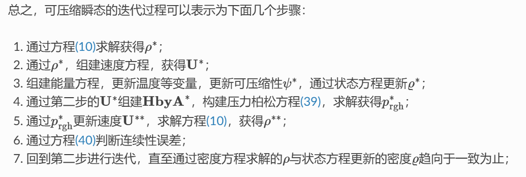

    @李东岳 东子老师,您在dyfluid上展示的代码是of哪个版本的呀?我打开of8下面的buoyantPimpleFoam.C文件,发现它的顺序和这个求解顺序不一样呀,然后就看不懂了:135:
    #34
    怎么不一样
    yjc95
    #35
    @李东岳 我按步骤顺序来说我看到的有啥不一样哈,为了方便比较,我就用截图的方式了。
    步骤1
    #include "rhoEqn.H"来求解$\rho^{*}$
    of8中buoyantPimpleFoam.C头文件并没有和它类似的
    步骤2
    组建速度方程在buoyantPimpleFoam.C文件中也没有找到,反而是在该文件夹下的UEqn.H文件里面找打了a15ab429-830c-4762-80f4-7206ea2be27b-image.png
    步骤3
    用thermo.correct()更新$\psi^{*}$,用rho = thermo.rho()更新$\rho^{\ast}$
    前者我是在EEqn.H中找到的,这是个啥文件呀?后者我是在pEqn.H里面找到的。
    步骤4
    用
    fvScalarMatrix p_rghDDtEqn
        psi*correction(fvm::ddt(p_rgh))
      + fvc::ddt(rho)
      + fvc::div(phi)
      - fvm::laplacian(rhorAUf, p_rgh)
    组建压力柏松方程,我在pEqn.H文件中找到了一个类似的,但长得不一样
    步骤5
    用
    phi += p_rghEqn.flux()
    来更新速度,我在pEqn.H文件中找到了一个类似的,但长得不一样
    步骤6
    我在pEqn.H文件中找到了密度更新
    步骤7
    我在pEqn.H文件中找到了判断连续性误差
    为啥会分散到这么多文件中呀?除了您展示的关键代码,其他部分例如
    if (correctPhi)
                divrhoU = new volScalarField
                    "divrhoU",
                    fvc::div(fvc::absolute(phi, rho, U))
            if (LTS)
                #include "setRDeltaT.H"
            else
                #include "compressibleCourantNo.H"
                #include "setDeltaT.H"
    确实看的一脸懵圈,心态处于将崩不崩的边缘
    #36
    我看了你的回帖,我认为我写的跟代码都能对得上。我觉得你需要从icofoam看起,再来看这个。现在理解这个不好理解。
    Y 1 条回复 最后回复
