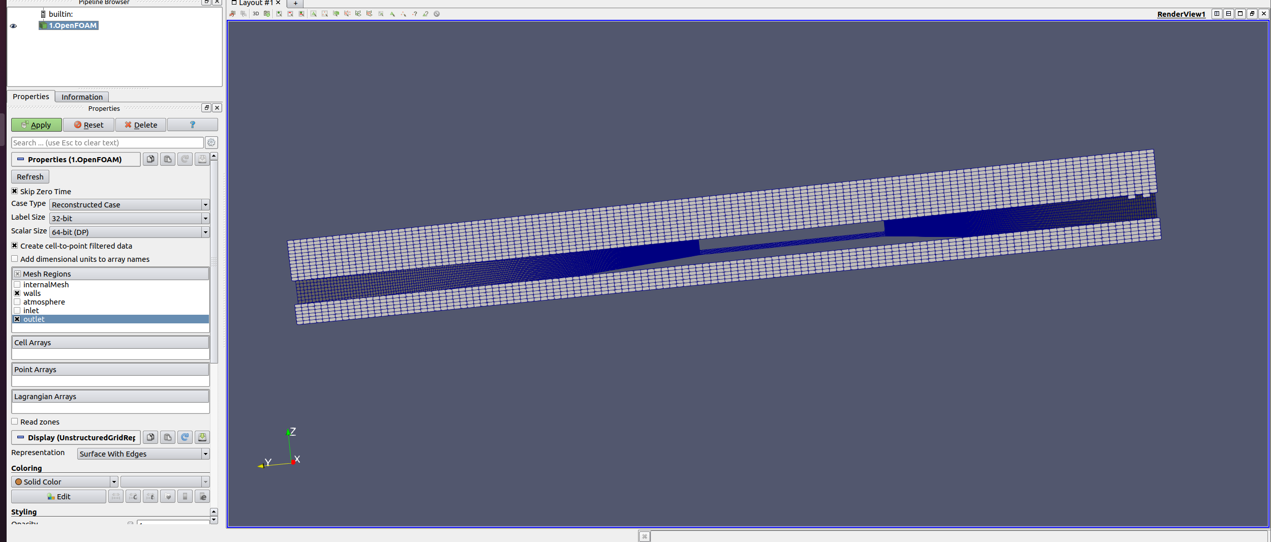

    @学流体的小明 在 toposet之后出现空集。。。 中说:
    你blockMesh文件convertToMeters 0.001;
    实际就是把下面的坐标乘以0.001画网格,画出来的计算域是(0,0,0)到(2,0.5,0.05)。
    而你toposet直接从(0,0,10)开始画box,当然找不到了。
    大哥 按你说的改了topoSetDric , box的坐标和网格尺寸我也确定了是能对应上的,但是createPatch并ParaFoam之后出现了inlet这个面变成了豁牙子。。。

    这个豁牙子问题我之前跟着阿B上田东的视频做案例的时候也出现了 不知道是什么玩意 而且case跑完之后他明显是个实际存在的数值上的豁牙子,不是paraview显示问题

    感觉是topoSet选择网格,提取各种面的时候有些问题了,我没用过这方面的功能,不太了解。
    你如果只是想把边界面提取出来的话,在blockMesh当中就可以设置吧。

    豁牙子注意一下toposet点位置的精度。

    感谢两位大佬提点,豁牙子问题解决了...
