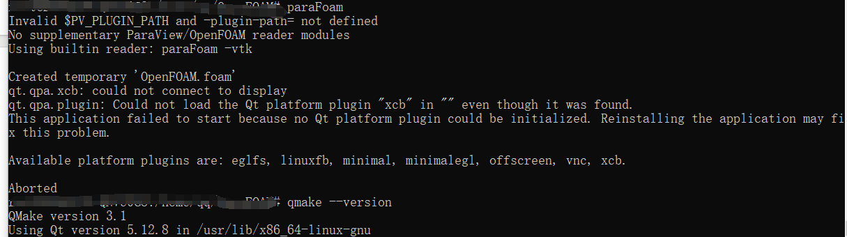

    各位前辈大佬们,我在安装后ofv2206后发现paraview打不开,遂apt install paraview,但在使用时报错显示无法显示,如下,根据网上搜索到的问题也进行了修改,但还是不行
    yl@yl:~$ paraview
    qt.qpa.xcb: could not connect to display
    qt.qpa.plugin: Could not load the Qt platform plugin "xcb" in "" even though it was found.
    This application failed to start because no Qt platform plugin could be initialized. Reinstalling the application may fix this problem.
    Available platform plugins are: eglfs, linuxfb, minimal, minimalegl, offscreen, vnc, xcb.
    Aborted
    后又想着使用paraFoam,于是重新编译成功了paraFoam后,输入命令,还是无法打开,代码如下:
     yl@yl:~$ paraFoam
    -bash: /home/yl/OpenFOAM/v2206/OpenFOAM-v2206/bin/paraFoam: /bin/sh^M: bad interpreter: No such file or directory
    请教各位前辈们,这应该怎么解决呀?

    谢谢两位老师的回答,我的是ubuntu20.04.6LTS,qt应该是有的,我又根据网上的教程查了查,发现还是无法打开,具体如下:qmake --version后显示
    QMake version 3.1
    Using Qt version 5.12.8 in /usr/lib/x86_64-linux-gnu
    export QT_DEBUG_PLUGINS=1后还是报错
    Got keys from plugin meta data ("xcb")
    QFactoryLoader::QFactoryLoader() checking directory path "/home/yl/OpenFOAM/v2206/ThirdParty-v2206/platforms/linux64Gcc/ParaView-5.10.1/bin/platforms" ...
    loaded library "/usr/lib/x86_64-linux-gnu/qt5/plugins/platforms/libqxcb.so"
    Aborted

    依赖也没有缺少的,但是依然打不开。
    是原生界面还是ssh过去的
    输入gedit之类的能打开么
    yyyy
    用的wsl安装的Ubuntu,gedit确实打不开
    yl@yl:~$ sudo gedit ~/.bashrc
    sudo: gedit: command not found
    你换windows的paraview吧。不要再wsl下面装paraview
    yyyy
    好的 再次谢谢李老师,其实Windows已经下了paraview就是更改bashrc文件让linux能调用的时候也出错了,只能复制粘贴文件太麻烦了。没事 改天我再重下次!
    是的,所以我感觉wsl的体验也不是特别好。你再研究研究
