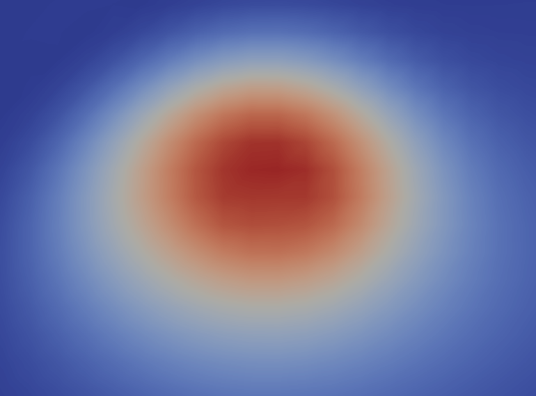

    各位大佬好!今天我用paraview后处理时出现了个很难搞的问题。当我用Q准则识别时候还比较正常的,但当用涡量时出现了很多阶跃值,应该是在梯度计算时候出现了很多阶跃值,这种是如何处理?有没有办法做图像平滑?还是说我必须加密网格再算?
    Q准则的处理结果
    涡量的处理结果
    怎么你的Q看起来是显示的问题,Q显示的像是连续值

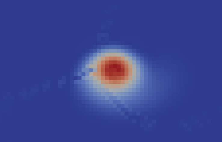

    @李东岳 是的李老师,这个Q是我做了网格到点插值后的结果,涡量数据的插值结果如下

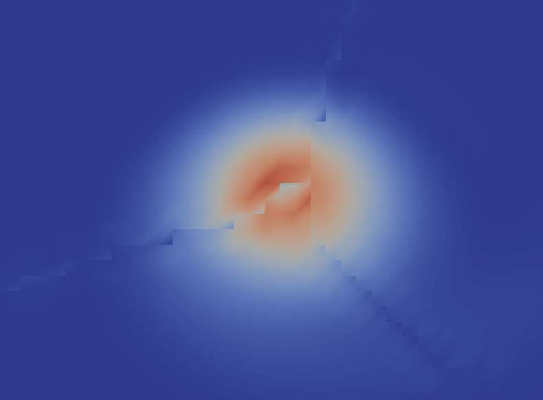

    我换了个时刻,涡量间断更加明显了

    现在就是Q也能用,但是没有涡量好看
    是并行计算的么
    J 1 条回复 最后回复
  • J 离线
    J 离线
    Jimmy Yao

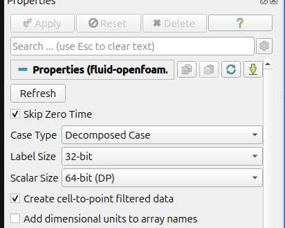

    @李东岳 对李老师,并行计算后,没有在openfoam里reconstructPar,而是在paraview里选的组合查看结果
    这个是有很大影响?

    我试着重构两个时刻的结果看看

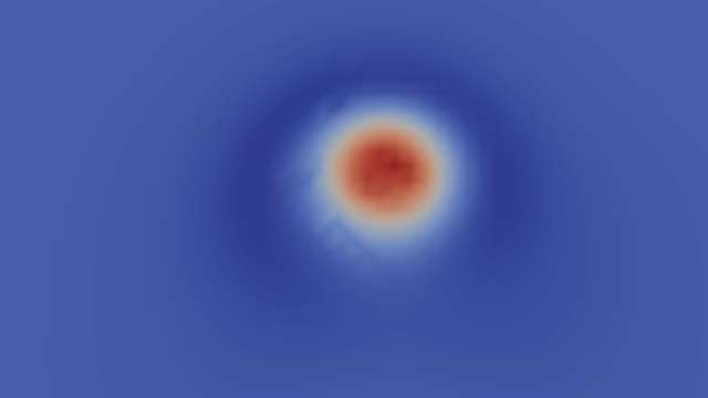

    李老师,昨天我reconstructPar了几个时刻,感觉效果确实还行,没有那种分块的感觉了
    并行计算对后处理影响这么严重?
    感觉是显示的问题
    J 1 条回复 最后回复

    @李东岳 嗯嗯,这个应该没问题了,现在解决方案就是reconstructPar就效果很好了
    谢谢李老师!
