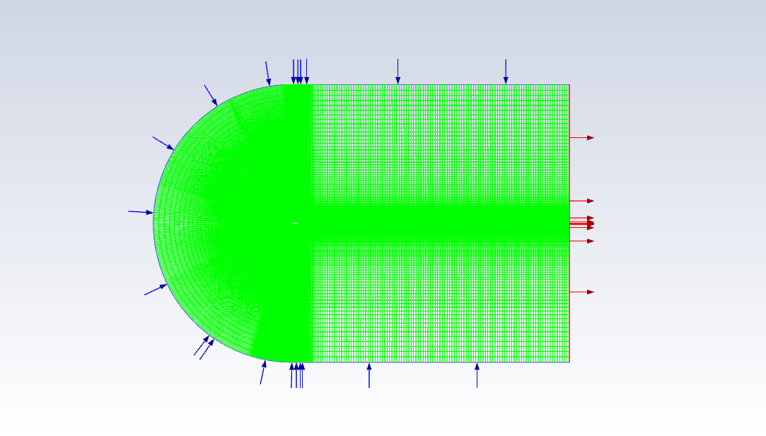

    风力机翼型,使用Fluent在Re=107,SST K-w模型进行计算,最多只能计算从-5~22°的气动参数,更大的攻角就很难再收敛,残差出现周期性波动,是因为湍流更加复杂了吗?想请教一下各位老师,有什么办法能在更大的攻角范围(±30°)得到气动参数呢?
    zhenghj
    极限分析法:攻角90度。
    然后就成了圆柱绕流了,有卡门涡街了。来回摆的涡,即使没有湍流,也不会收敛了。
    你是用稳态算的吧,可以用瞬态试试,周期波动稳定后,选一些连续的波动周期做个时均场,试试能不能得到气动参数
    zhenghj
    谢谢版主!我换成瞬态试一试!
