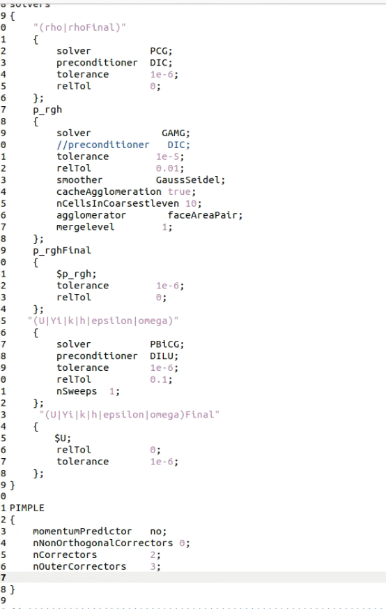

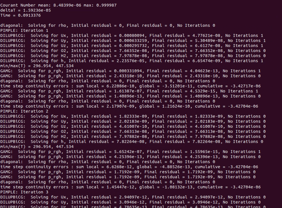

    求助大佬 用一个粗糙的算例能跑 用细化后的网格再跑就老是发散 我目前怀疑是fvsolution里有地方没设置对 有大佬可以帮我看看吗 图1 是发散截图22f075b0-8efa-4176-964a-7a5dc7e09d23-image.png 图2是fvsolution设置b2f9a0d4-1ef0-4466-9eb4-74631cb7161a-image.png

    scale函数是对应scaleCorrection选项么,默认应该是开着的,关掉试试

    在 中回复了 Cp_Zhao 最后由 编辑
    @Cp_Zhao 您指的是哪个? 我是小白 不太懂您说的这个开关是指哪个
    coolhhh 神
    在 中回复了 18835721626 最后由 编辑
    @18835721626
    试试把PIMPLE中参数改为:momentumPredictor yes;
    目前最新计算是气体的iteration为0 好像是不迭代了? 有大佬知道如何解决吗 我在paraview里看是氢气的分布不再发生变化
    之前有过类似经历 我是直接增大了co 氢气分布才发生了改变 但是现在co一增大就发散

    @18835721626 时间步长有点太大了。减小时间步长,使库朗数小于1试一下
  • A 离线
    A 离线
    Amadeus 神
    你网格变密了,库朗数也得跟着改吧,是自适应时间步长吗? 可以考虑把库朗数限制在0.5以下?
