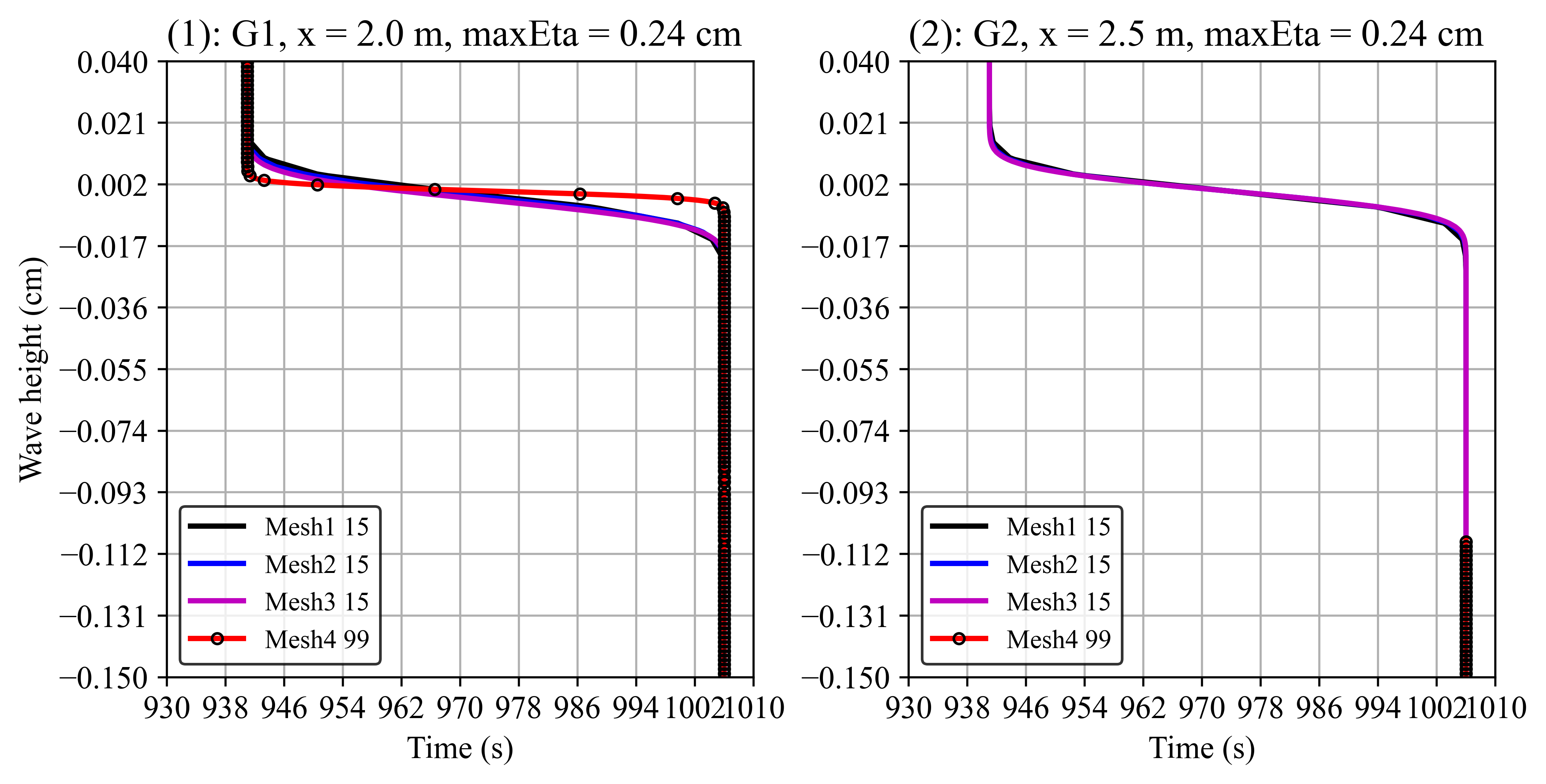

    对某溃坝算力,用sampling沿垂向取密度,获取自由面的位置。
    在做网格独立性验证时,突然发现某些位置的数据,存在数据异常,甚至数据缺失。
    目前已经采取的改进措施:(1) 改变并行方法 (2)略微修改x坐标
    这两个方法都没有效果。
    哪位遇到过类似的问题,如何解决?

    图1左边那个挺正常啊
    图1右边那个黑圈好像有缺失?
    lizhisongsjtu
    这是其中的两个位置的垂向分布。在Mesh4中,第二个位置的数据就出现了缺损。目前搞不清楚怎么回事。这块数据缺失,很影响对计算结果的解读。

    网格用blockMesh生成,纯流体,没有结构物。
    对沿线分布数据的时间分辨率要求很高,如果用paraview中导出线上的数据,时间上的分辨率不够。
    也许,用topoSet选取局部网格,大概也可以
