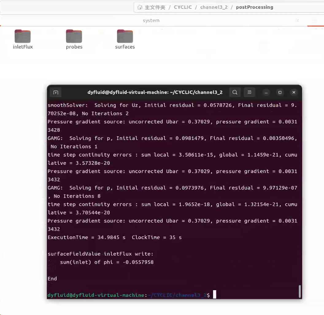

    各位老师,我想问一下fieldAverage应该怎么用呀,我使用的是interfoam求解器,想计算一下全域的平均压强,但是设置好fieldAverage后,在postProcessing中并没有相应的结果

    @ice_flow df541e76-d3c5-4882-af5e-48c744a4d6d1-image.png !还是不行,老师

    我好像明白了,平均值是结果文件中的pmean和umean

    @xumengxin 对的,是这段时间窗口的平均值,对应的窗口值应该也有保存。

    我一直认为会在postProcessing文件夹下生成一个目标值的文件。谢谢您!@ice_flow
