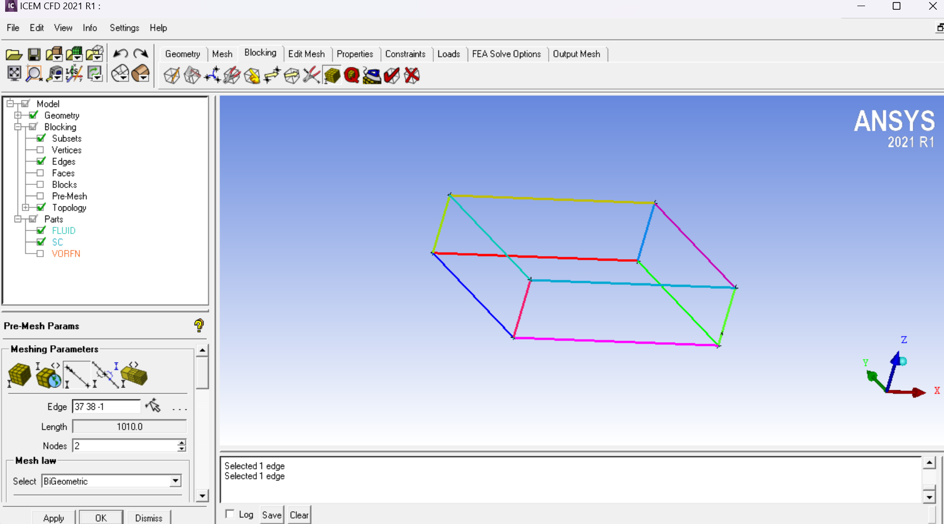

    建立具有地形的背景风场,在ICEM中划分网格,高度为1010m,输出成msh文件,利用fluent3DMeshtoFoam命令后为什么模型的高度变了,变成了1026?
    ICEM图片

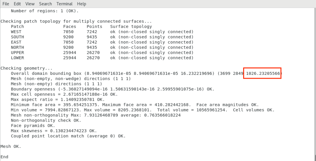

    fluent3DMeshtofoam后,checkMesh

    第一个坐标是16.
    1026-16=1010

    @世界函数 画网格的时候、计算的时候都可以修改。在fluent里,网格那一栏。有检查网格质量、防缩网格尺寸,也有整体移动网格的。把网格的一个边界点对到原点上就行了。
