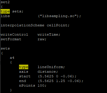

    如题,计算出壁面切应力后,想在底部壁面沿着一条线提取壁面切应力的值,结果没有文件输出,提取的坐标按照底面的几何坐标给定
    X 1 条回复 最后回复
    你应该场数据里面不存在wallShearStress吧?

    在controlDict中使用#includeFunc wallShearStress就可以得到wallShearStress的场数据,应该不是东岳老师说的那个原因。
    wallShearStress只在边界的patch上面有数据,提取一条线的数据容易选到没有数据的内部网格上?所以没有文件输出吧。
    用surfaces提取面上的数据好了

    @黒洛克 wallShearStress存在对应“wall”的面上,不在体上。可以在paraview里直接输出对应面的数据再处理。
    他应该先求出wallShearStress,再进一步处理WSS部分信息。直接对算例sample WSS应该报没有WSS :135:

    我算出来了,提取几何位置提取不到,稍微偏移一点可以提取到,但是有的地方也提取不全,不知道什么原因
    楼上2位大佬说的都对,WSS是patch上的数据,我自己也没尝试过用sample提取patch的数据,如果你自己测试不行的话,要么用surface那个,要么用paraivew,要么自己重写一下代码把壁面相邻网格的来赋值
