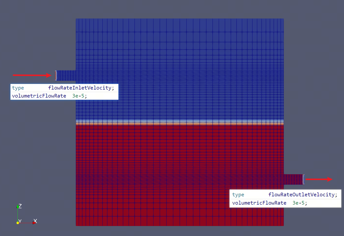

    大家好,我做了如下测试案例,进出口为相同流量进出口,上方与空气连通。计算过程中发现计算域内油液体积一直在增加,不太清楚多的油是哪里来的。11.png lub-volume-test.zip
    我一会给你看看
    你这个算例,左边一直在注入油,不就应该是一直增加的么
    L 1 条回复 最后回复
    liuyk
    @李东岳 在 interFoam 油液体积不守恒 中说:
    非常感谢李老师回复!我把入口改成如下形式后,强制让进口进油和出口出油相等

    最终导致油液体积增长。
    为什么出口油的质量流量不符合我设置的3e-2呢?
    你的tank水位是不是在增加
