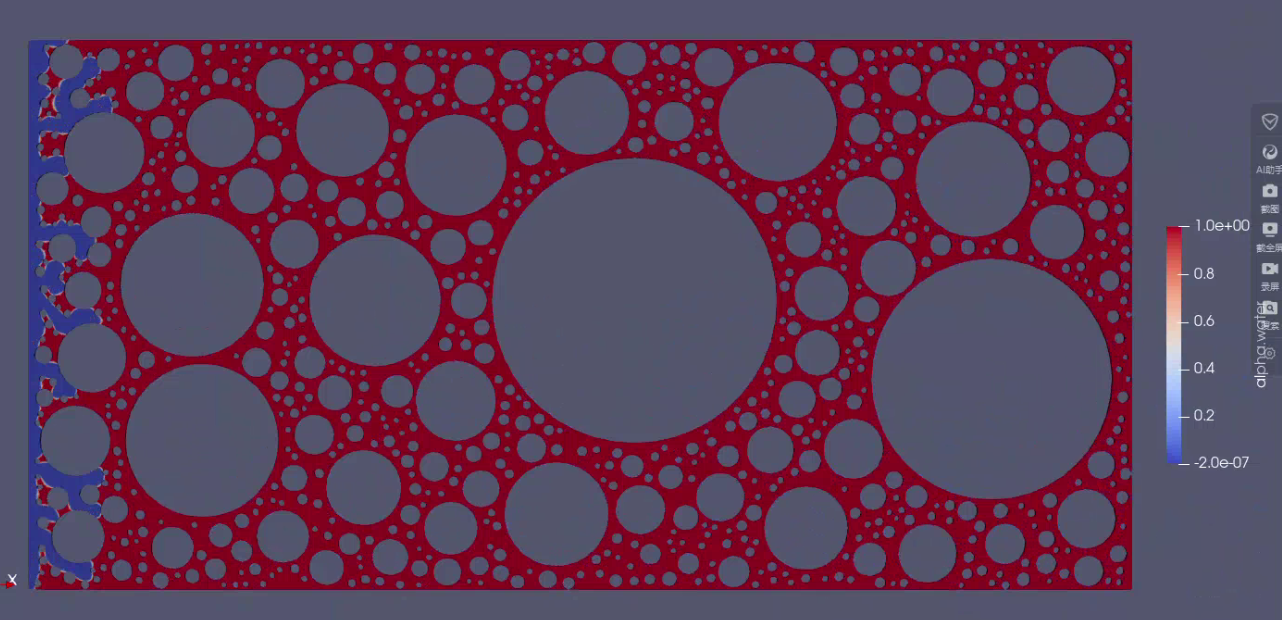

    各位大神好,我通过InterFOAM和VOF跑气液两相流过程中,气液混合注入时入口速度仅1e-3m/s,但孔隙内的气泡速度达到4m/s的量级。

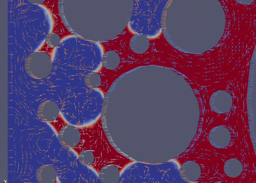

    通过流线发现,气泡内形成涡,自身旋转造成了很大的流速,这应该如何解决呢。

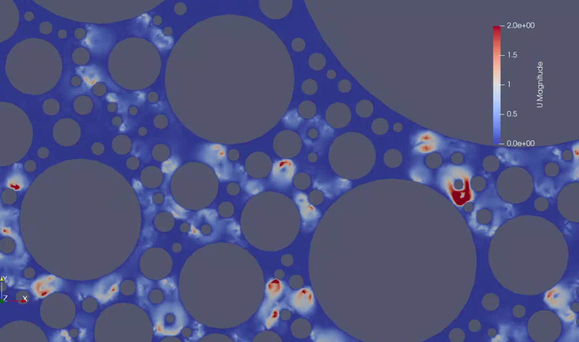

    这是速度云图,可以看出,气相区域的速度显著高于入口的气相速度2e-3,不符合物理常识,请各位赐教,该如何解决这个问题呢

    我算气液两相流的时候也确实遇到了这样的问题,某些情况下气泡内部的气体速度明显比外部液体的大,但没你差距这么明显。我感觉我那个是比较合理的。
    感觉和网格分辨率有关。你这样的情况,最小尺寸的那些固壁圆,网格分辨率有多大?有20个网格/直径?

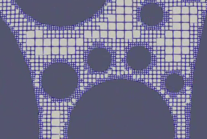

    image.png这是这是网格,现在的孔径在10微米左右

    边界条件应该没啥问题,就是接触角边界条件,我用的时候可能会搞反0°和180°,你自己最好确定一下。
    这种网格,大网格和小网格之间的变化是2倍的变化,有些地方生成的可能也不是很好。反正你现在是二维,要不就全加密到最小的尺寸?
