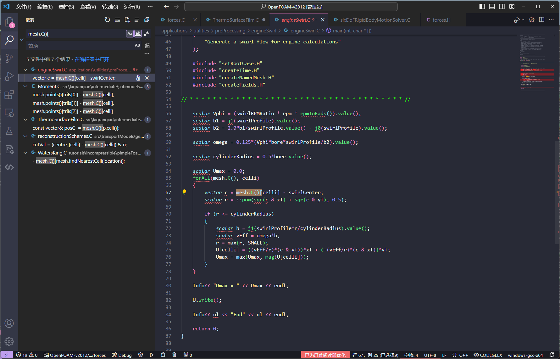

    感谢解答,我之所以直接操作mesh.C(),是因为我在源码中搜到了这种用法,OF2012
    coolhhh 神
    在 中回复了 liujm 最后由 编辑
    @liujm 试了下确实没问题,mesh.C()[celli] 效果跟 mesh.C().primitiveField()[celli] 效果是一样的。
