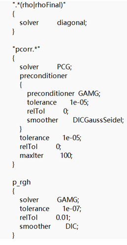

    层流、无重力,环境压力100000Pa,300k,气泡内压力3500Pa,温度300K。模拟流场中气泡为什么会出现气泡无规则变化?19e7c3f9-4579-43e6-8db5-4fd5c6d670fe-image.png

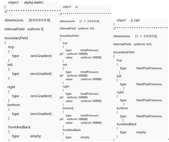

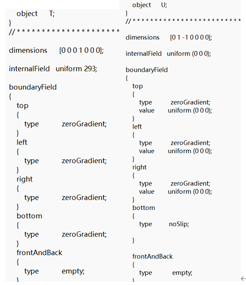

    0文件设置如下
    a2c3e32a-dce8-4f56-9fc4-bf3cecf348af-image.png 0929a94b-1ece-467a-99ea-4a9ef1efd06d-image.png

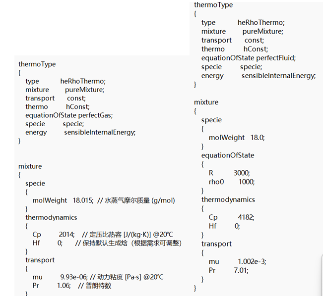

    constant文件

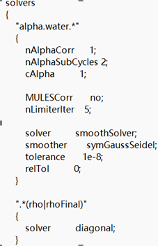

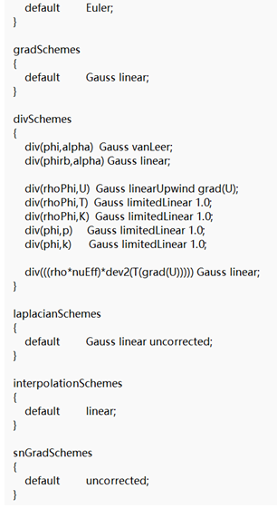

    离散与求解器设置
    cd5b1713-ab24-467f-9f15-3c97f7f88cd5-image.png aef8ebb6-c5dd-45e9-aeb1-593b533b2791-image.png 48a6e497-09a2-43bf-bcc8-17e35c595d2e-image.png

    @吴小帅 前两天刚好看到这个知识,它叫虚假流动,和界面的算法有关。你可以再找找相关的讨论。我也不是很了解这方面的内容。希望能帮到你。
    https://www.cfd-china.com/topic/2990/fluent-vof-耦合level-set方法时的density-correction-抑制虚拟流动
    https://zhuanlan.zhihu.com/p/12448562051
