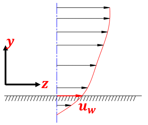

    最近在研究一个问题,涉及到壁面滑移条件partialSlip设置:
    partialSlip中滑移速度的计算如下:
    \begin{equation} u_w=\lambda {(\frac{\partial u}{\partial y})}_w \end{equation}
    其中$\lambda$是滑移长度。
    partialSlip中滑移速度实现的效果如下:
    partial slip img
