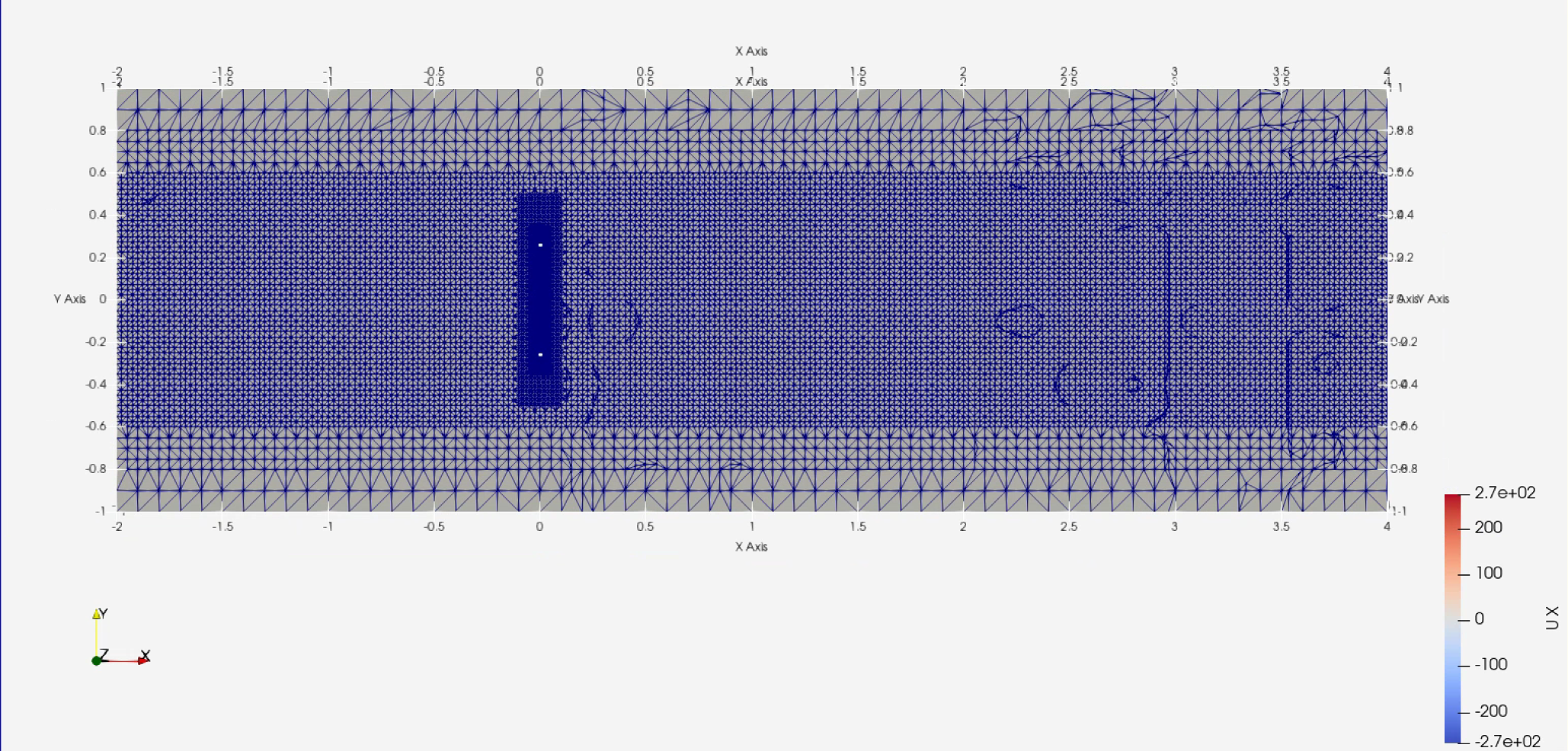

    各位老师好,
    【问题描述】

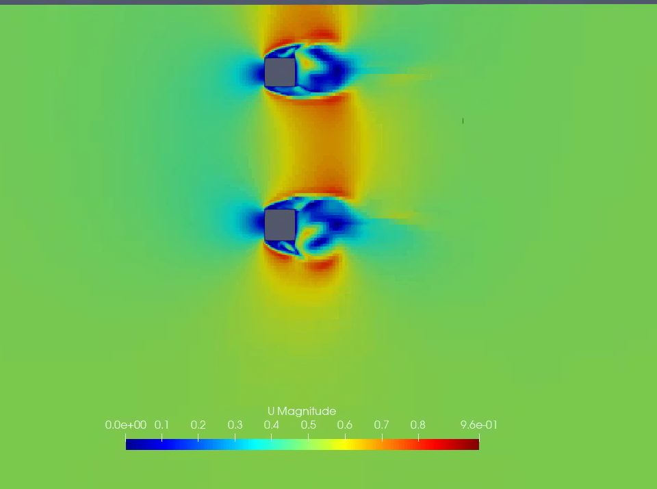

    本人在使用pimpleFoam模拟固定式网框在自由来流(u=0.5m/s)中的响应。整个流场的计算结果符合预期,可是网框表面处的流速竟然高达1e2量级,明显与现实不符,结果云图如下:(侧视图)
    【分析】
    网框截面原本比本帖中展示的要更小,起初正方形边长仅分布四个网格,为了排除网格数量对结果的影响,特意扩大了截面,增加边长网格数量。但是现在依然存在这个问题。

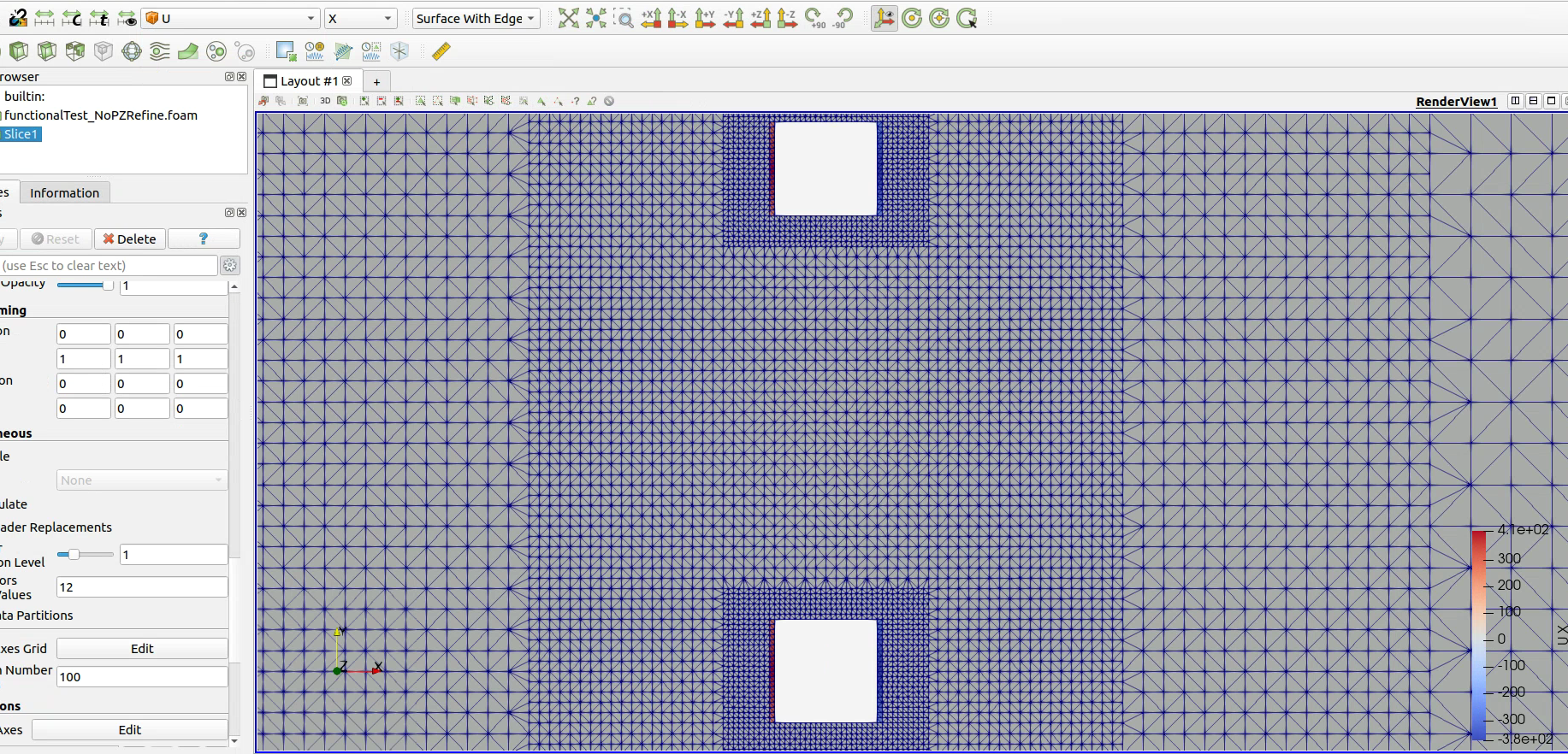

    @李东岳 是的老师,这里我为了排错,先把动网格用constraints六自由度都固定住。
    以下附图:
    你用静网格有问题么
    liujmL 1 条回复 最后回复
  • liujmL 离线
    liujmL 离线
    liujm
    @李东岳 静态网格也是有这个问题的。按理说不应该啊...我再跑跑其他类似的原生算例

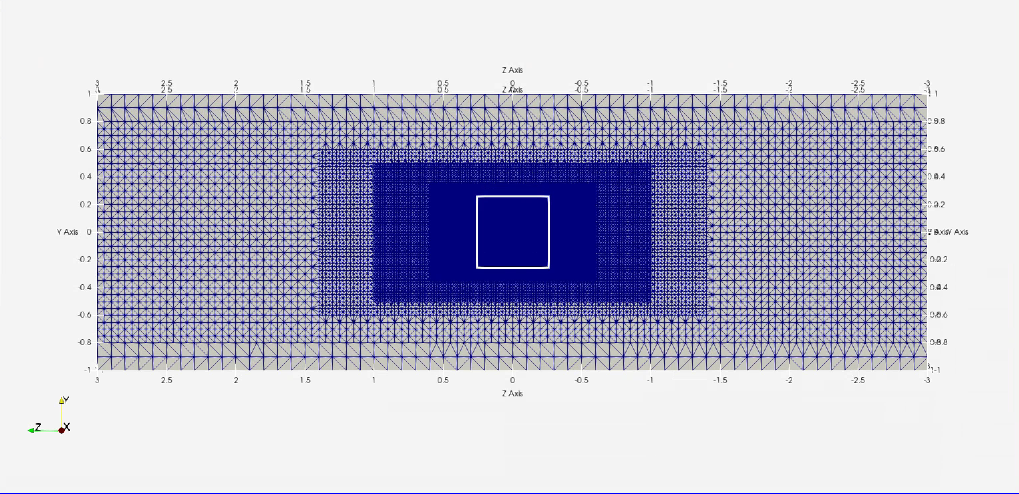

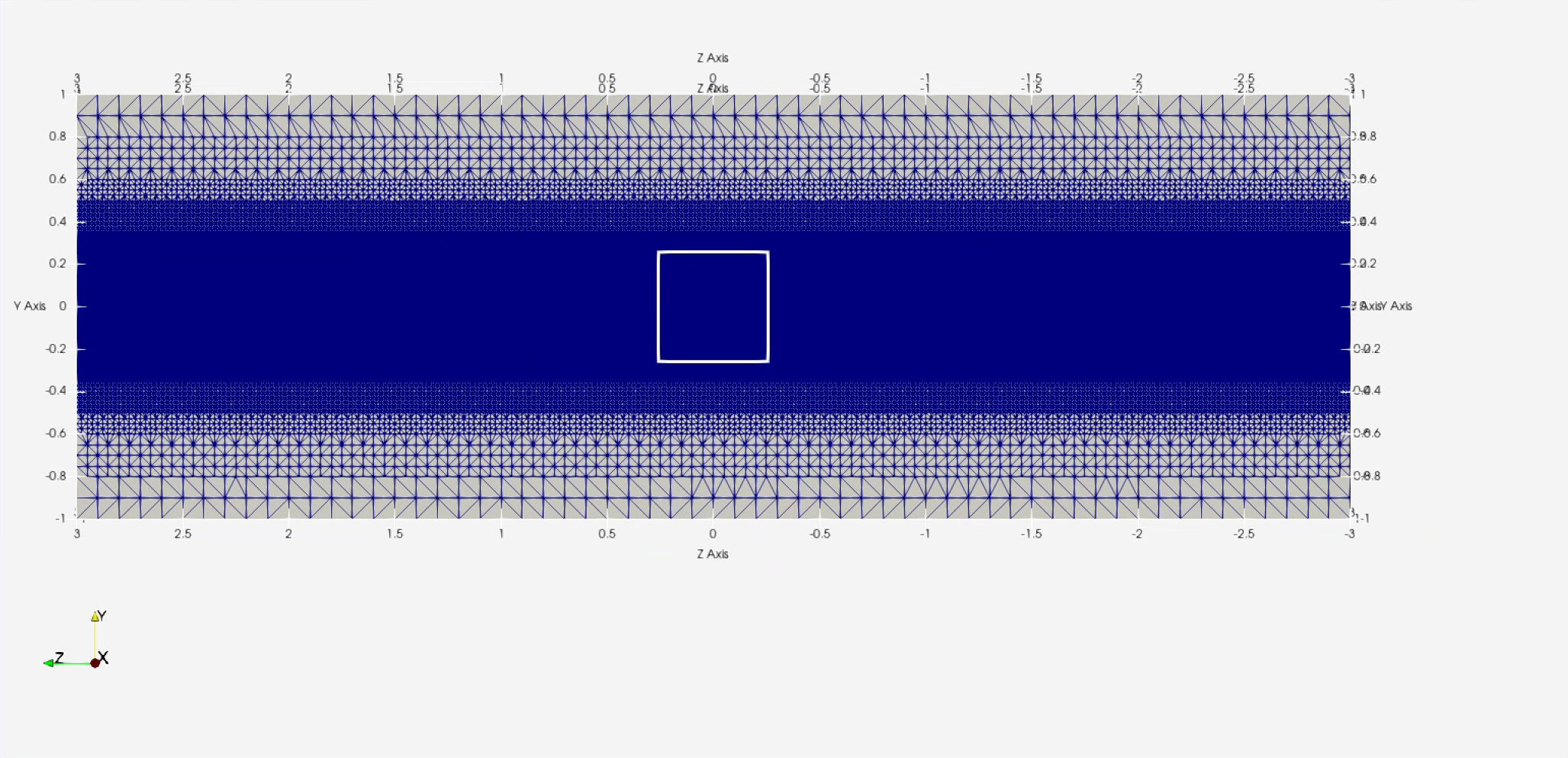

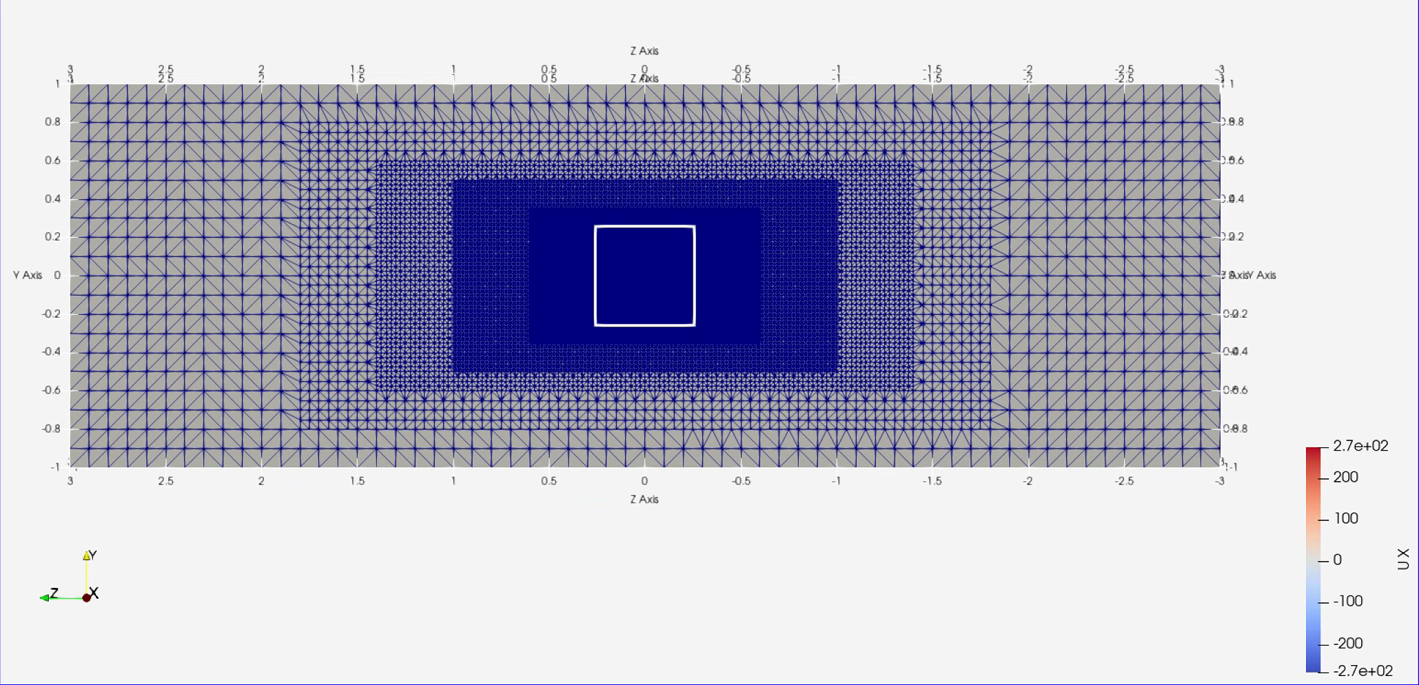

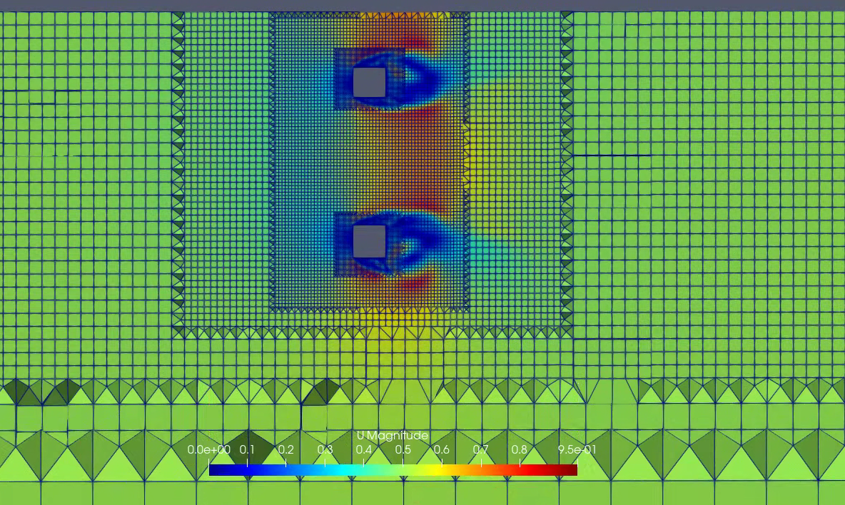

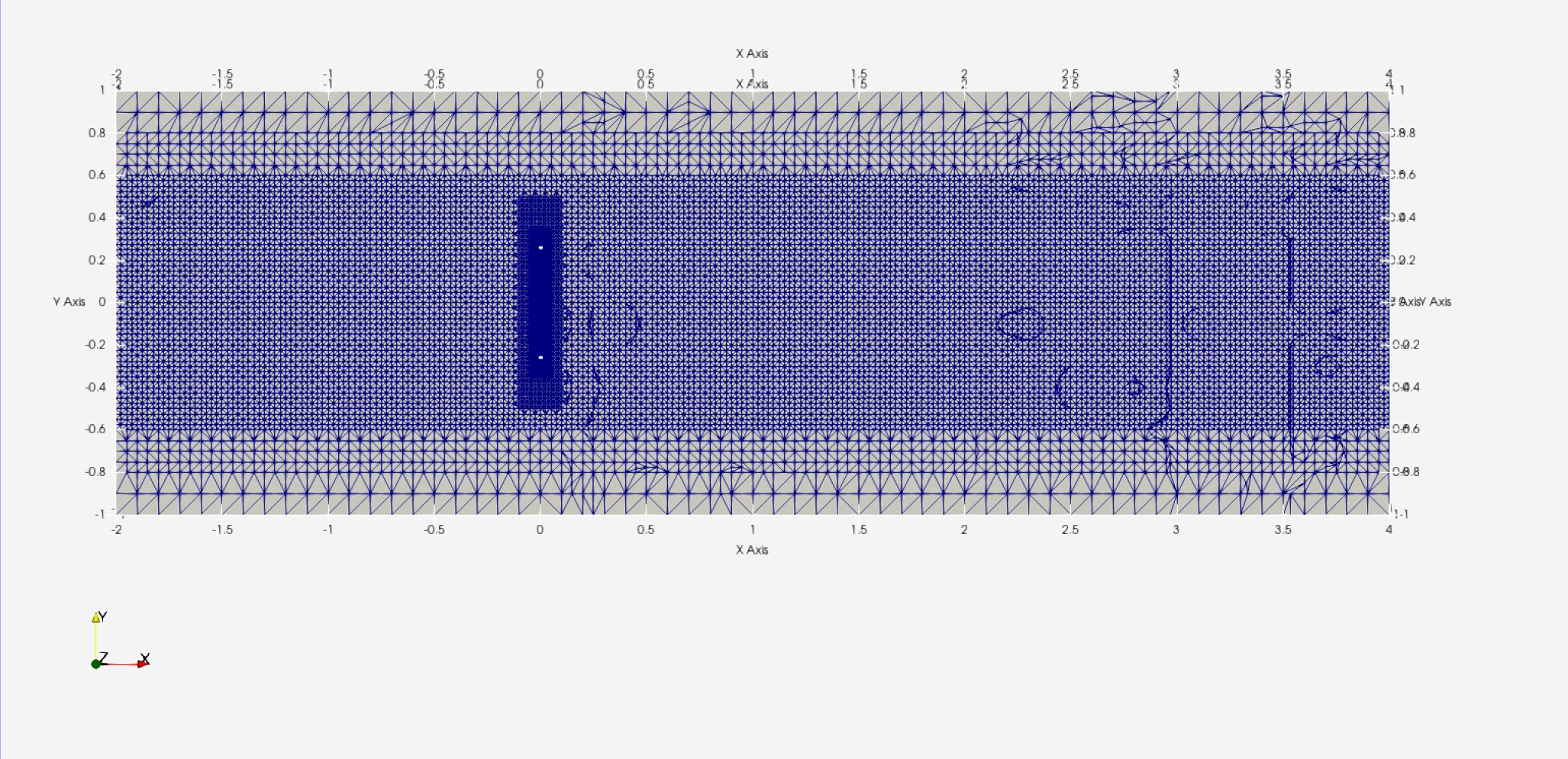

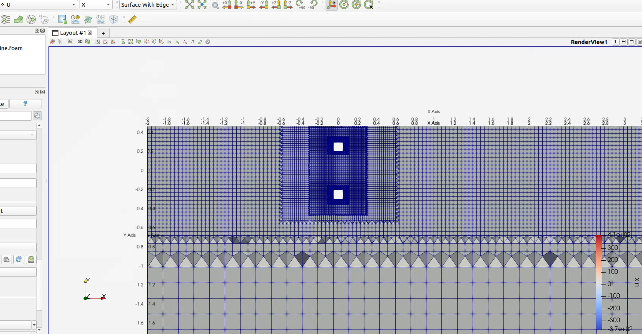

    有了一些眉目,排除了网格密度不够的因素,确定与网格加密方式有关。
    图1是以前的网格加密方式,这样会导致网框附近速度异常;改为图2的加密方式,便会达到预期,即网框附近速度也约为预设速度。
    而图2只是在图1的基础上,将z方向所有的加密网格都延伸至计算域边界,只要有一级网格不触及边界(如图3的加密方式),都会计算异常。
    目前,还不清楚具体原因。 在这里记录一下,希望看到的大佬能够帮忙解答~

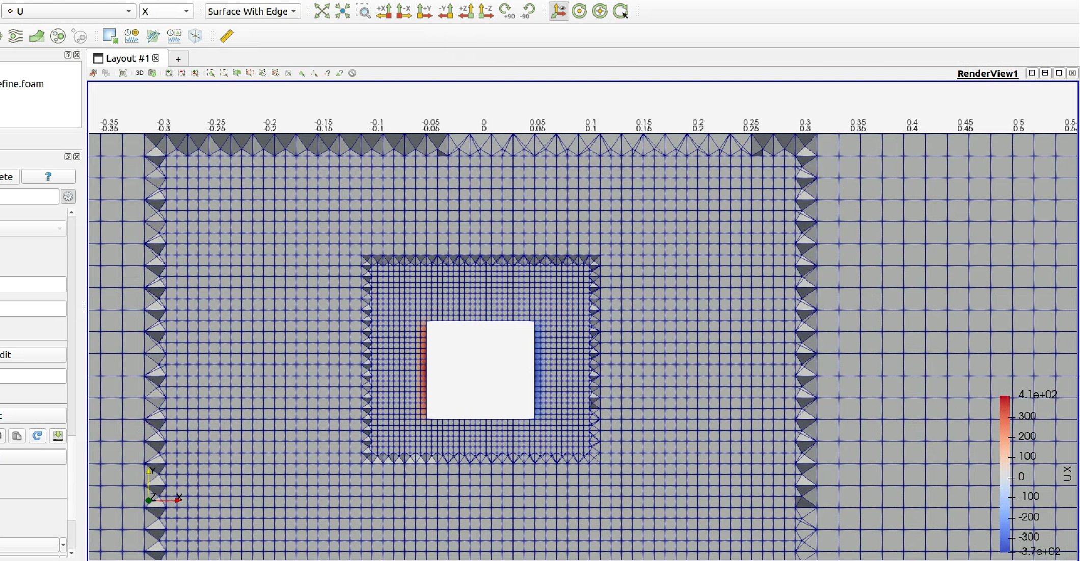

    用你1楼提供的算例运行,发现在 subsetMesh这一步之后,得到的 frame 边界的 type 是 empty,并且 0 文件里面 U,p 场的 frame 边界的边界条件也变成了 empty。所以,之后的计算你这个 frame 边界都是以 empty 边界条件在运行,结果肯定就完全错了。
    解决办法:在 subsetMesh 这一步之后把0文件里面那些场的边界条件修改过来,改成正确的设置再重新计算。
    跑了几步,结果如下:

    我检查了所有异常算例,发现问题的确都与0文件中的初始设置有关。
    • 在这个算例里,命令subsetMesh -overwrite frameCellSet -patch frame会将frameCellSet网格区域与frame链接,但是由于没有显式划分frame,因此,subsetMesh会默认生成一个empty类型的边界。
    • 六楼的分析存在大问题,没有参考的必要了。
    再次感谢两位老师的指点:146: ~
