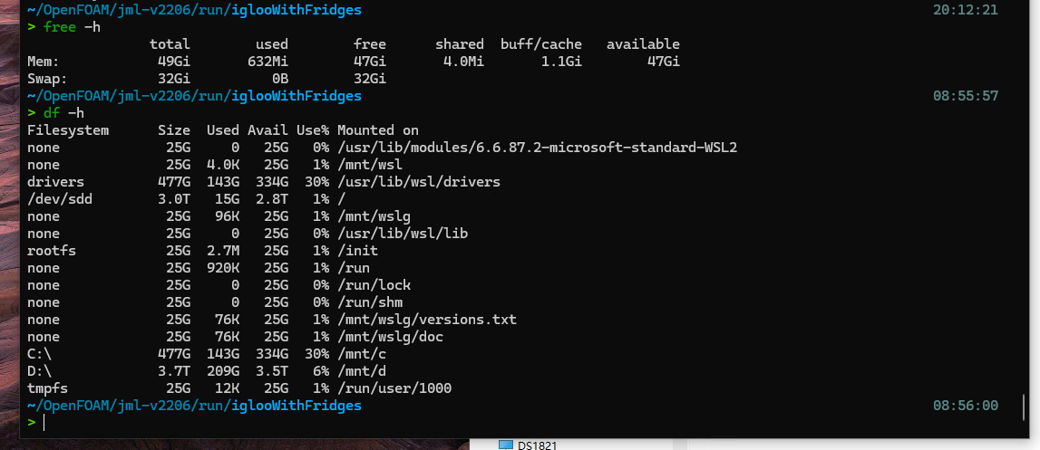

    我看你之前报错是OSstream的错误。这个一般跟硬盘读写有关。比如文件满了可能报错。
    最后一个图那个log基本啥都没说,判断不出来

    @李东岳 东岳老师这个空间应该没啥问题,硬盘读写这块也可能是WSL2的问题吧?c56a2b8a-a338-4330-a1b1-a4c64f630856-image.png

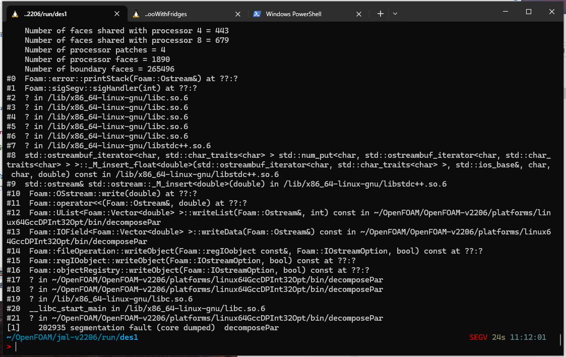

    #25
    你重新用g9编译一下src/parallel那个库看看

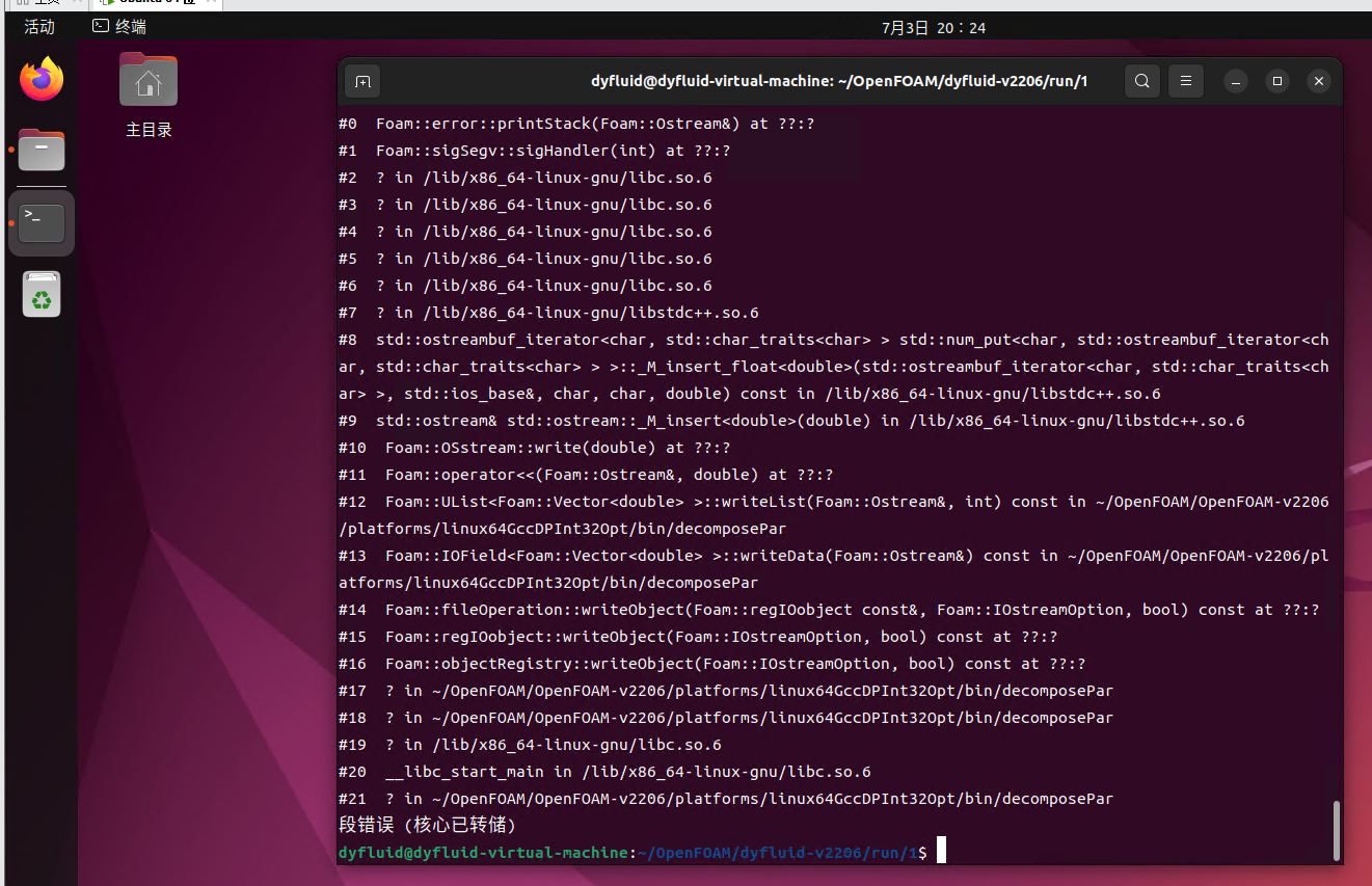

    @李东岳 东岳老师 我用dyfluid虚拟机也是同样的报错,估计是电脑硬件的问题了3249dbfd-132f-4613-b4bf-ccd2eabd9986-image.png

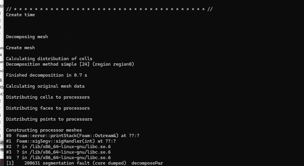

    @李东岳 我这个网格有300w decomposePar就会出错,之前的电脑能正常算,估计不会是case的问题吧,感觉没法主动复刻

    @李东岳 总了下就是这套300w网格的可以单核运算,decomposePar不行。
    换成30w网格,就可以并行运算了,但是得--oversubscribe才行,不然提示slots不足,但是实际可用的核心数是足够的。
