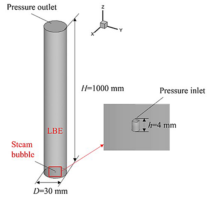

    针对这种计算域,想要在openfoam中将喷嘴的下部面进气,而上部面应该设置为内部面才能使流体顺利通过,已经绘制了pipetop.stl几何文件,想要利用snappyhexmesh加密喷嘴处的网格,openfoam中有没有能够将toposet捕捉到的这个面转化为一个内部面的工具,或者其他工具能够使喷嘴通气,请各位大佬赐教。屏幕截图 2025-04-23 210649.png
    你不要把那个小圆柱画出来,直接弄成平的就行

    @李东岳 李老师您的意思是我只画小圆柱的两个面就行是么
    画成一个平的圆形就行
