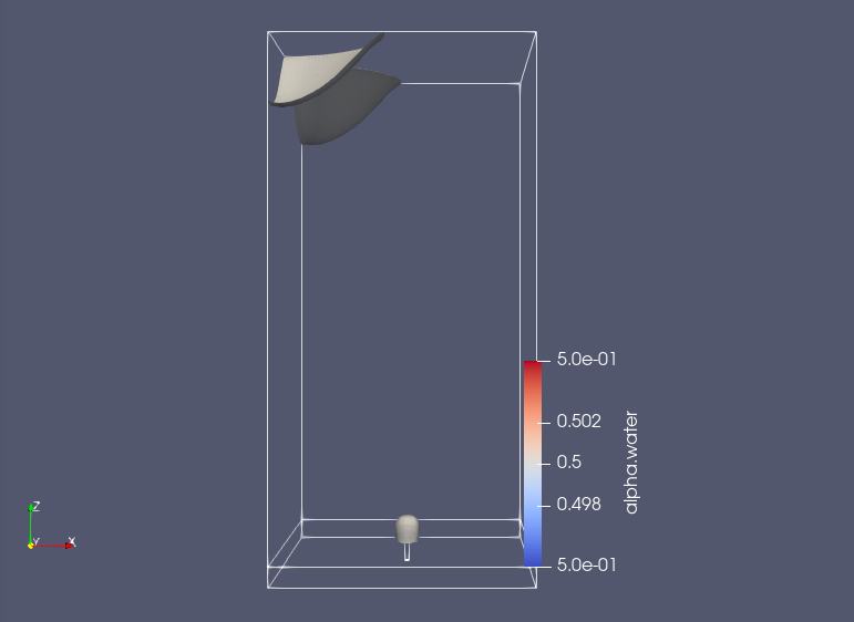

    a063af68-2bf1-4cd2-89b1-8ce85fd8fbec-ff90f9b75943d5d7b2a0345e01b3069.png 如图所示,下部孔口气泡吹入时,上方的自由液面部分会出现如图所示的对称的凹陷,这是什么原因造成的,应该调整p_rgh字典文件(设定的自由液面处是totalpressure)还是要调整离散文件。
    alpha上边界进来的固定为1

    xiaoyangfoamer
    @李东岳
    李老师我之后alpha.water是这样设置的:
    atmosphere
    type inletOutlet;
    inletValue uniform 0;
    value uniform 0;
    p_rgh是这样设置的
    atmosphere
    type totalPressure;
    p0 uniform 0;
    能满足吗
    inletValue 改成1
