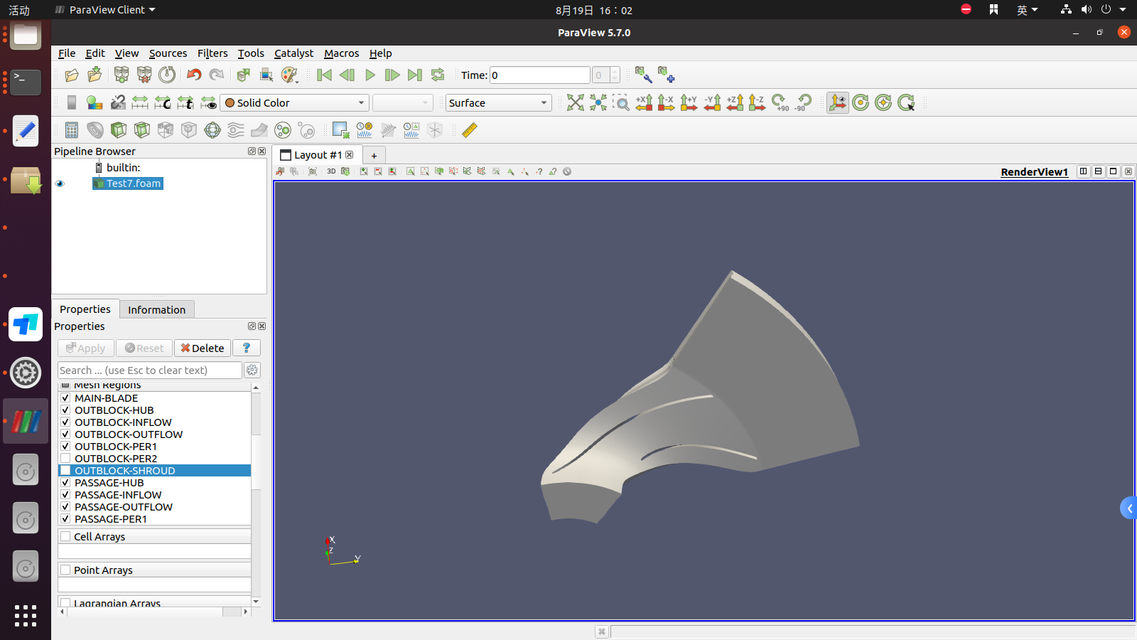

    各位大佬,我在做压缩机并行运算的时候遇到周期性边界条件的问题。
    这是我压缩机单流道模型
    对于交界面的处理如下:

    请问各位老师有没有什么解决方案🙏
    你可以尝试用preservePatches来让decompose不分AMI边界来试试
    yingqing
    问题解决!在使用旋转周期性交界面的时候把 rotationAngle 45去掉
