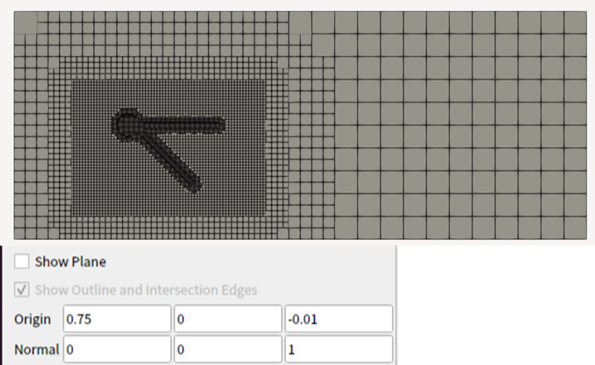

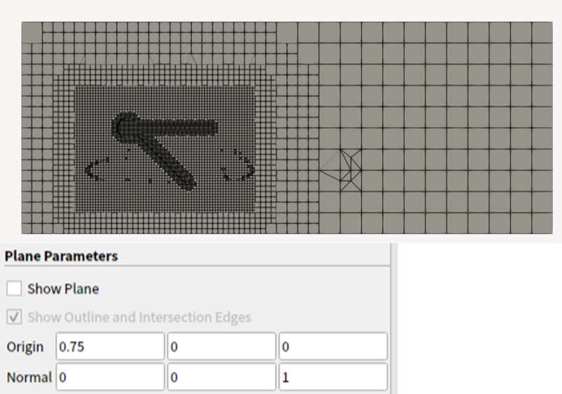

    但是在paraview中切面显示有杂乱的小单元:
    不知道这是什么原因?
    其次,切面偏移Z轴一个距离后显示又没有这些杂乱的小单元。

    1. 是显示问题,出现这个问题的根本原因是你的 slice 面的位置刚好跟某些网格点重合了,导致切出来的面会多出来那些杂乱的小网格。解决办法就像你已经做过的那样,把 slice 的位置略微调整一下,比如把0改成0.0000123747,不要跟网格节点重合就行。
