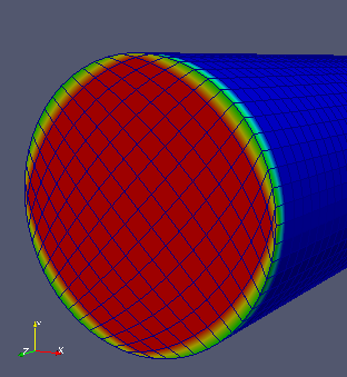

    我用proe画的stp格式导入icem,然后画网格导入openfoam,出现了如下问题:我在一个圆管内模拟管内流动传热,定义入口流体温度确定值,壁温固定值加热,0时刻paraview看到的图跟我设置的不一样,出现了一个边界,而我用blockMesh画的网格没有出现这个 问题。0_1494248527111_upload-de6d658b-f44f-45c5-9f5e-f3b82314de45 不知道这是怎么回事?

    把你这个图显示网格看看,

    @赵一铭 首先非常感谢你的回复。现在身边没有电脑,具体是这样的。我换了好多种网格,有结构的非结构的,边界加密和不加密的,结果都是这样,壁面和进出口的外边都有一层不合乎设置的部分,而这部分恰恰和最靠近边界的那一层网格形状相同。如果我说的不清楚,明天贴图。非常感谢!

    不客气,你这个感觉和网格有关,还是按照这个角度贴图,顺便把网格显示出来,然后显示cell场而不是point场,cell场更准确,你这个point场是处理过的场:big_mouth:

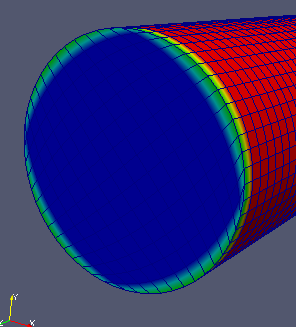

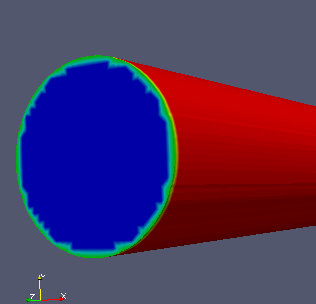

    @赵一铭 0_1494292125261_upload-2e3495ca-fb1b-4051-9b81-ea56545cd897 这是速度,我设置的进口流速固定,壁面无滑移。0_1494292196998_upload-0cdab3ea-0a25-4722-9192-4923d5ab804f 这是温度,入口400度,壁温450.谢谢

    你这个是网格带来的问题,为何不用O网格?

    @赵一铭 用了O网格,跟这个一样,也是边上有一层,也尝试了壁面加密和不加密的,都是这个问题

    @chixt 这个是后处理显示问题,Coloring用CELLS,不要用POINTS。
