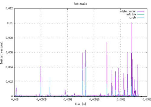

    再附上一张我的残差曲线图,大家看有问题没
    长风破浪会有时,直挂云帆济沧海
    一般而言,如何给定nOuterCorrctors的值呢?Tobi给出了几个例子的对比,表示最后出现了非定常残差收敛曲线的样子,就认定给的值可以了么?我不知道大家是怎么给的,如何给定值并判断在每个时间步delta_t中定常收敛呢?

    你那个残差图坐标做好调节成log..
