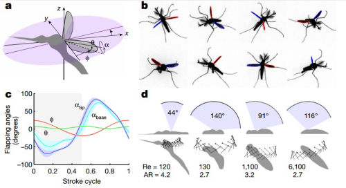

    1 对蚊子翅膀的角度定义
    • 紫色的平面用来区分与全局座标系的相对位置
    • flapping 的四个角度定义,以及在一个拍打周期内的变化情况

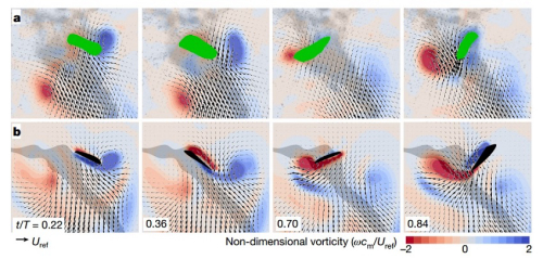

    2 CFD vs PIV
    • 把速度和涡度plot在能更清楚地在二维平面交代速度场
    • 图标的简洁 3个数字
    • 无量纲涡度
    • t/T 之后的省略
    • 一个 带U_ref 的箭头足以说明来流方向
    • 背景对蚊子的虚化处理
    一点疑问:a)中绿色表示无数据部分,为什么要这么处理?对流体做出切面之后按理说,绿色部分是本身就是无数据的?绿色部分为什么没有和b)中PIV的黑色对应起来?a)中背景的蚊子为什么没有b)中那么清晰?

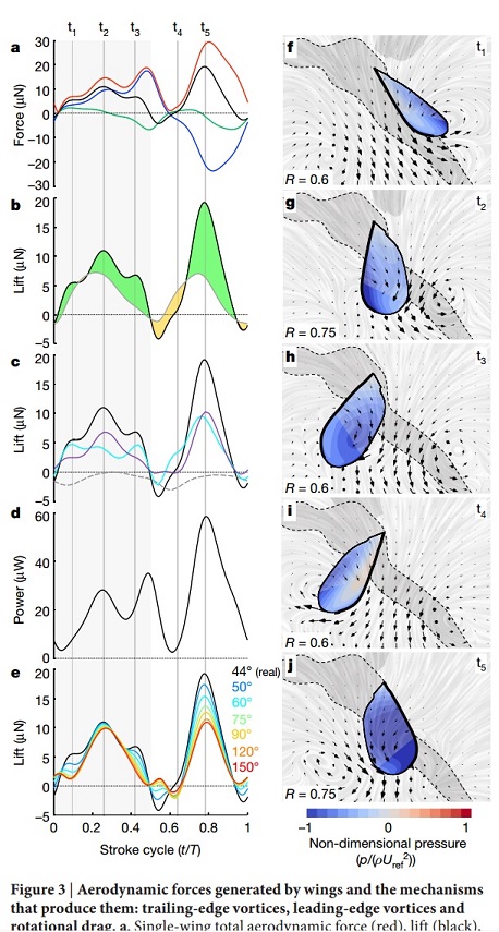

    3 一个周期内的时程与压力场的同步分析
    • 在时程图中标出时间点的同时在 速度场+压力场 图以小标在右上标出
    • t1 到 t5 时间点的选取也是很用心的,极值点通常是重点关注的对象。
      疑问:
    • 对于速度场背景,除了速度矢量外,还有一层很弱化流线,似乎是把streamline做了弱化处理之后叠加在速度矢量图中。
    • 在翅膀上有一层非常浅的灰色蒙版一样的东西,这个东西的存在能够提醒读者速度场截面位置所在,这个做法我从没想到过。具体又是怎么做到的?

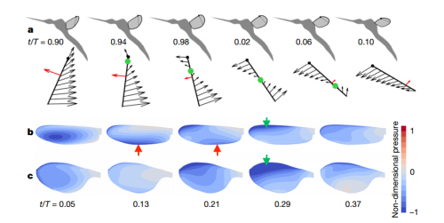

    4 传统压力plot
    • a) 中相对速度与合成力矢量在同一根线上画出
    • a) 中的一个周期内对时间点的选取:合成速度大的放前面用来突出重点
    5 流迹线+压力等高线plot 的组合
    • 切出截面,用黑白色差表现

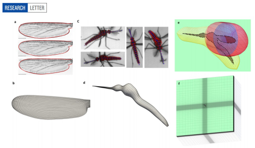

    6 网格的交代
    • b d f 局部与整体
    疑问在于e 中黄色和红色似乎是将计算域分成了连个区域,而且生成的是结构网格?这是怎么做到的?
    chimera grid,看图应该是结构化重叠网格。
