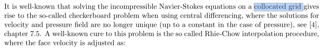

collocated grid是什么意思?

    上述文献中指出来的,求大神简单讨论讨论!

    同位网格............
  • hangszH 离线
    hangszH 离线
    hangsz
    在 中回复了 搬运工不好当 最后由 hangsz 编辑
    @搬运工不好当 指的是所有流场特性都是存储在同一个位置,要么格心要么格点。相对应的是staggered grid, 不同的流场特性存储在不同地方,有的存贮在格心,有的存贮在格点。

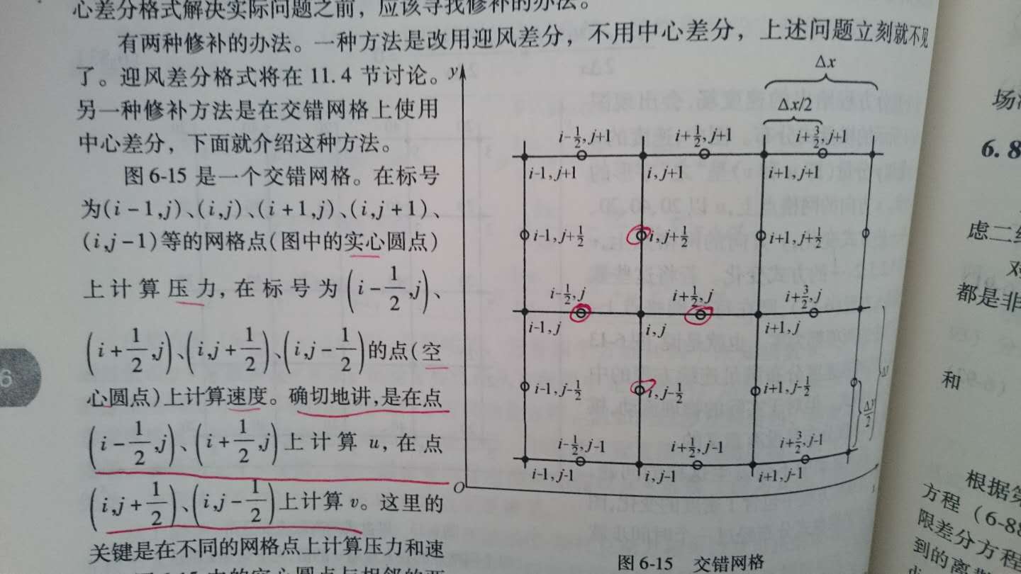

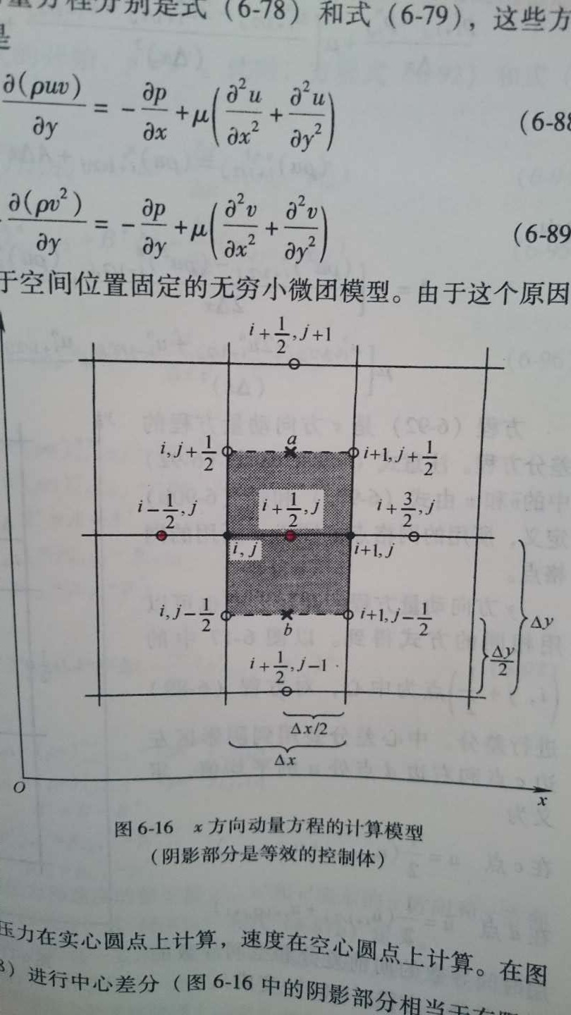

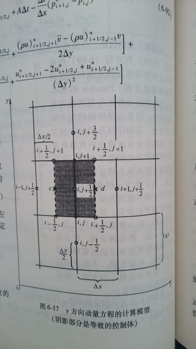

    @hangsz 你好,想请教您一个问题。
    我用的软件叫KIVA,它用的交错网格。但是和书上不太一样。
    KIVA 的速度存储在网格节点,其余物理量存储在网格中心。
    但教材中一般都说交错网格是,u v w 分别有不同的控制体积啊。
    KIVA 中三个方向速度都存在网格节点,这有什么好处呢?

    @浪迹天大 你看的什么书?
    书中只会把速度当做一个量来介绍,只有在实现的时候才会拆成分量。

    @hangsz Anderson 的中文版啊
    0_1464596732984_351878237561634601.jpg 0_1464596737400_157033197177427341.jpg 0_1464596744921_63913991367426126.jpg
