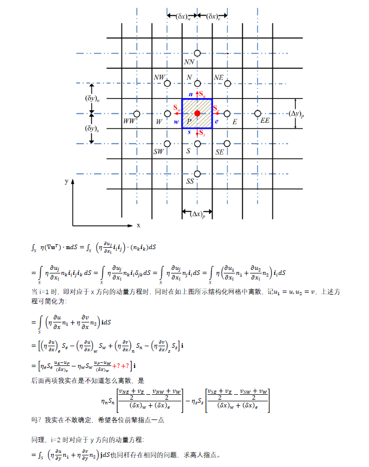

  • 非牛顿流体交叉扩散项的离散
    G G8S7
    1.png 非牛顿问题中的交叉扩散项.pdf
    各位前辈,我最近遇到一个问题,困扰良久,非牛顿流体由于黏度是变化的,所以交叉扩散项不能省略,所以我尝试着在结构化网格中进行离散,但是有两项我实在不知道怎么处理,如图所示,希望各位前辈能够指点一下,特别是fluent中关于这个交叉扩散项又是怎么处理的?如果图片看不清楚,可以下载PDF文件,我PDF文件也上传了的。

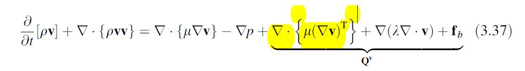

  • 非牛顿流体中动量方程的离散问题
    G G8S7
    目前有限体积法多用于牛顿流体,当用于处理非牛顿流体时,暂且不考虑非牛顿流体的黏弹性问题,这里的非牛顿流体处理为广义牛顿流体,也即满足牛顿流体的本构方程,但是即便是这样简化,仍然存在黏度随温度和剪切速率的变化需要考虑,因此当黏度不是定值时,图片中方程标黄的部分就不能省略,我查阅了很多的CFD教材,所有的算法都是黏度为定值下开发的,那么问题是当黏度不为定值时,标黄的那一项应该怎么处理,或者说怎么离散?虽然我知道fluent可以计算这种情况,但是我不知道fluent是怎么处理标黄的那一项的。
    目前我只在《computational methods for fluid dynamics》一书中提到过这一项在黏度变化的情况下不能省略,具体怎么处理也没详细的说明,这一项的处理实在是很困惑。

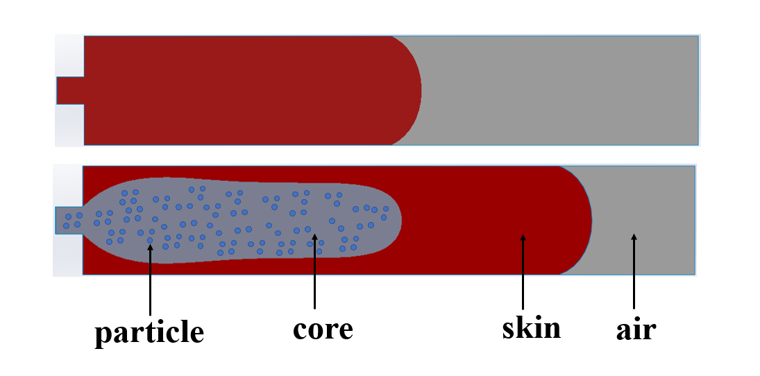

  • CFD多相流模型在聚合物加工中的一个棘手问题
    G G8S7
    第一次在CFD中文网中发帖,比较激动,还在摸索发帖的方式之中。
    如图所示,先往一个模具型腔里面注入一种聚合物熔体(红色,称之为皮层熔体),之后再注入另外一种皮层熔体(芯层熔体),麻烦的地方在于这个芯层熔体里面填充了大量的固体颗粒,这些固体颗粒在整个材料里面起着功能化的作用,比如导热导电传感等等,在实验过程中,我们发现固体颗粒是倾向于朝着皮-芯熔体界面运动的。前期探索性地用VOF+DPM模拟了这些颗粒在这个过程中的运动情况,但与实验观测差异较大,并且由于芯层熔体里面固体颗粒含量特别高,体积分数达到70-80%左右,用DPM并不合适,所以我们想用欧拉-欧拉模型来说明这个固体颗粒在这个过程中的运动情况。
    现在我们面临的问题是,究竟能不能用欧拉-欧拉模型来说明这个体系下固体颗粒的运动情况,如果没有前面的皮层熔体,我们能够确定一定可以用欧拉-欧拉模型来说明,但是问题是前面有皮层熔体,并且这个皮层熔体和芯层熔体不互溶,界面非常清晰,似乎得用VOF+欧拉-欧拉才能描述这一个过程。
    我们对多相流中的数学模型理解并不是很透彻,所以上面的描述可能存在一定的错误,并且时间很紧张,只能考虑用fluent实现这一过程,用openfoam时间来不及。
    所以请相关的大神们讨论一下这个体系,包括如何描述这一个非牛顿多相非等温的流动与传热的过程,以及能不能在fluent中模拟,如果能,应该怎样实现。
