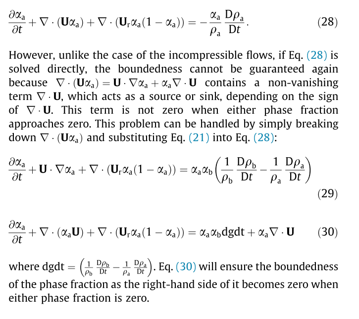

    第一相的体积分数输运方程为:
    但实际求解的时候要利用:
    将方程改写为:
    我的疑问是,为什么要将alpha1*divU引入原方程中呢?它的作用如何用数学语言表达?
    方程右边的alpha1*divU是对方程左边操作的附加产物,方程
    中的对流项不能保证有界因此变成了

    @李东岳 谢谢东岳老师的回复!
    但是为什么说原方程的对流项不能保证有界呢?
    因为$\nabla\cdot\mathbf{U}_1 \neq 0$

    按照我浅薄的理解,有界往往是通过差分格式(如TVD格式),或者对流项特殊处理方法(如FCT)来完成的。所以没有想通 alpha1*divU 究竟对保证有界究竟有何贡献?如何用数学语言分析它的作用?
    另外,问题的来源是这样的:我结合compressibleInterFoam和interPhaseChangeFoam改编了一个包括水、水蒸气、不可凝结气体的三相带空化的可压缩求解器。目前有一个困扰了我很长时间的bug,如果存在不可凝结气体设置为fixedValue uniform 1的边界(如带有自由面问题的最上方的大气),水中本应该发生空化的地方莫名其妙产生不可凝结气体。很肯定空化模型没有写错,所以认为问题很可能出现在alphaEqn的源项处理上不得当,不得不深挖一下其中的细节。

    @李东岳 看完之后,还是有点没明白,对于偏微分方程来说,等式右边不为0为什么就说是无界?望解答,谢谢。

    东岳前辈,我看您的一篇文章《Simulation of bubbly flows with special numerical treatments of the semi-conservative and fully conservative two-fluid model》,其中关于可压缩相方程boundness这里有一点没看懂,可以请您详细解释一下吗?
    @mohui 若有方程
    \frac{\p \alpha}{\p t}=S\neq 0
    很明显$\alpha$是无界的。
    考虑方程30的一维形式
    \frac{\p \alpha}{\p t}+\frac{\p \alpha u}{\p x}+\frac{\p \alpha\beta u_r}{\p x}=\alpha\beta\mathrm{dgdt}+\alpha\frac{\p u}{\p x}
    由于
    \frac{\p u}{\p x}\neq 0
    有
    \frac{\p \alpha}{\p t}+\alpha\frac{\p u}{\p x}+u\frac{\p \alpha}{\p t}+\frac{\p \alpha\beta u_r}{\p x}=\alpha\beta\mathrm{dgdt}+\alpha\frac{\p u}{\p x}
    \frac{\p \alpha}{\p t}+u\frac{\p \alpha}{\p t}+\frac{\p \alpha\beta u_r}{\p x}=\alpha\beta\mathrm{dgdt}
    \label{bound}
    方程\eqref{bound}为波方程的形式,第一项和第二项必然有界。第三项和第四项,在$\alpha$等于1或者0(界限)的时候,也为0,方程进一步的在界限处不会越界。
