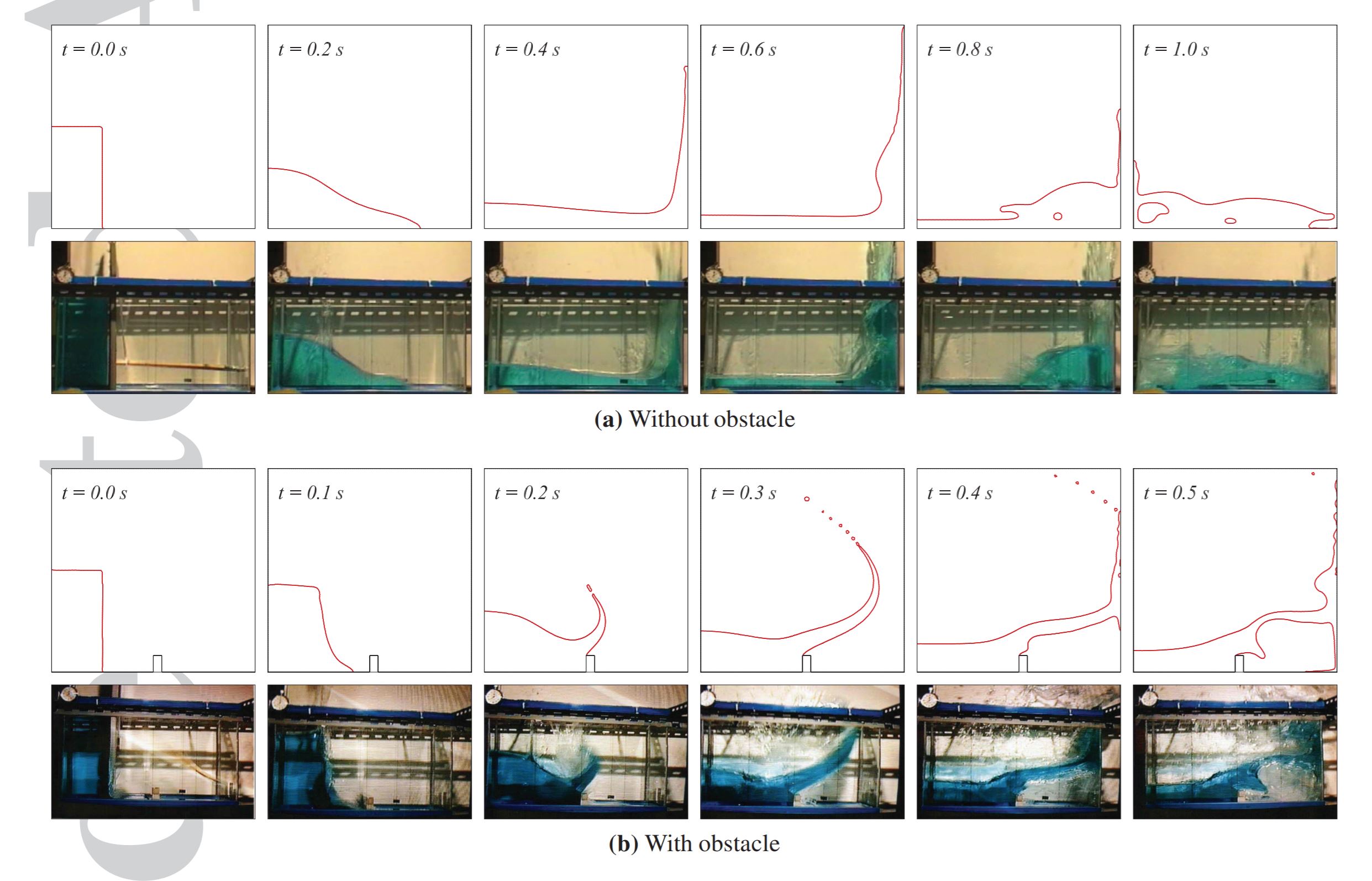

    isoAdvector获取重构好的interface比较困难。在PLIC方法中则会定义交界面为$\vec{n} \cdot \vec{X} + D_0 = 0$,通过求解$\vec{n}$和$D_0$得到interface的近似平面。我们组最近会开源一个基于PLIC方法的二维求解器,在里面可以很方便地得到这个interface的空间位置,三维的预计年底开源,文章正在审。参考 https://doi.org/10.1002/fld.4664
