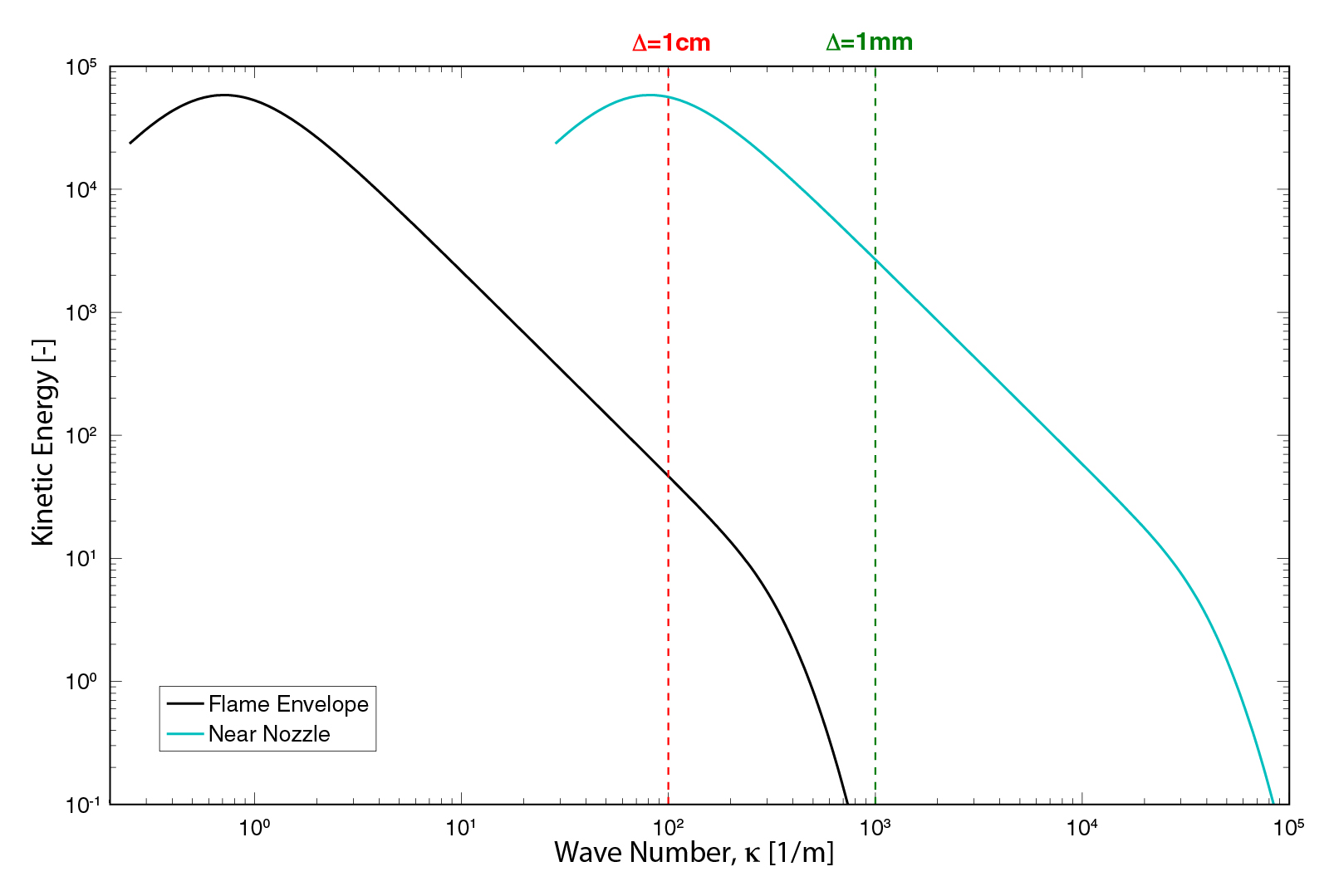

    我现有圆管湍流的速度场数据,想根据现有数据,画出湍谱图,像下图这种的,横坐标是波数wavenumber,纵坐标为能级E(k)的,看了一些文献,但是实在找不到他们具体是怎么画出来的,所以想请教一下各位,先谢谢啦。

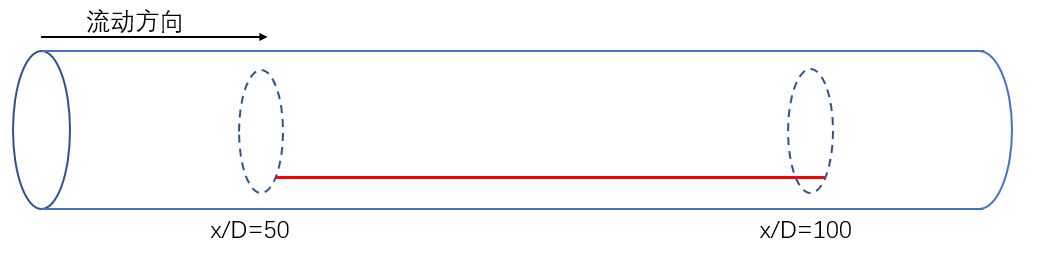

    现有的数据,是流动方向上一条直线(如下图红线)上均匀分布的所有点,在一定时间域内的速度场。请问怎么在MATLAB里用这样的数据绘制出湍谱?
