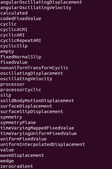

    Lisiye
    在 中回复了 xpqiu 最后由 李东岳 编辑
    @xpqiu 在 oscillatingFixedValue边界条件的问题 中说:
    您好请问如何查找0文件夹中pointDisplacement 网格运动边界类型的参数设置说明
    X 1 条回复 最后回复
  • X 离线
    X 离线
    xpqiu 超神
    在 中回复了 Lisiye 最后由 编辑
    @Lisiye https://cpp.openfoam.org/v8/ 可以去这个页面搜索。到最下面选择与你最接近的版本,然后右上角的搜索框输出关键字来搜索。
