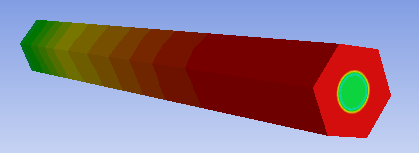

    @dzw05 您好,请问您说的共轭传热指的是哪个求解器?该求解器可以做到流体和固体之间的热传导吗?如下图所示,六边形管道内有一圆柱形通道,流的是液体,六边形棱柱为固体,,OpenFOAM有官方的求解器求解管道内液体和管道的固体之间的热耦合吗?期待你的回复,谢谢!

    @d-benjamin 也不是单独的求解器,而是分别调用了流体和固体传热的solver,见tutorials\heatTransfer\cht*的算例。
