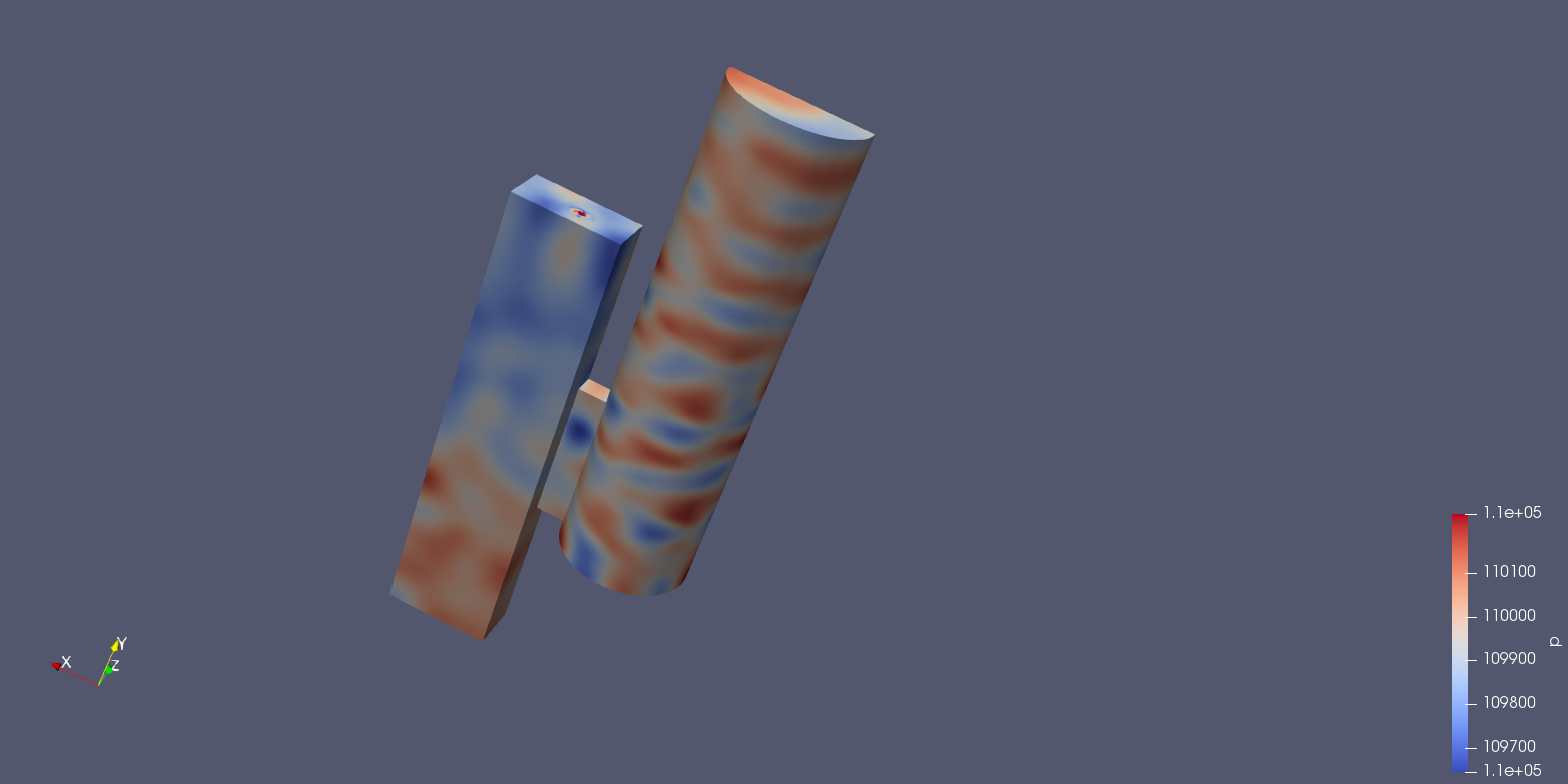

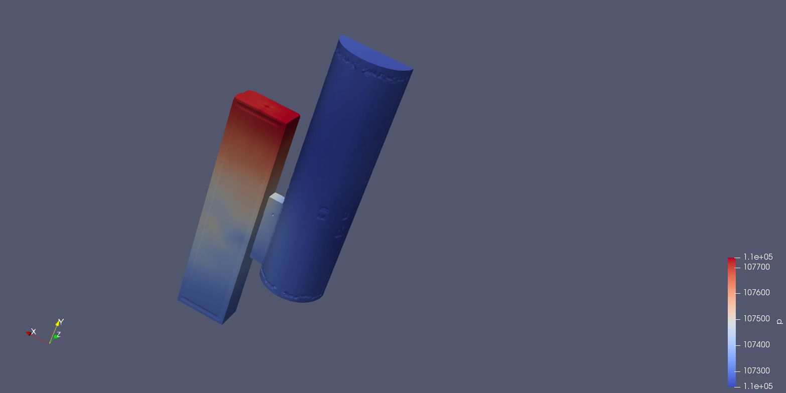

    下面两张图是在模拟:一定流量的空气注入到一个封闭空间中,看这个空间里的压力分布如何随时间发生变化。
    这两个算例只有网格不同,其他条件均完全相同。
    前一张图为:snappyHexMesh做出来的十万个六面体网格
    后一张图为:gambit做出来的六十万个四面体网格
    依我们对物理情景的理解,压力的分布应该比较均匀才对,因此似乎前一张图比较正确
    可是后一张图网格更多,网格质量也比较高,为什么会出现如此不均匀的压力分布呢?
    附一些细节:求解器为rhoPimpleFoam,湍流模型为kOmegaSST,时间步长为1e-4(足够小),除入口处采用速度边界条件之外,其他边界上都是墙壁(U-noSlip;P-fixedFluxPressure;k和Omega壁面函数)

    durm17
    @东岳 没错,就是您说的那样。
    snappyHexMesh那十万个网格可以很明显地模拟出龟派气功的效果,红色系的高压区在整个空间里不断震荡
    gambit那六十万个网格也能大概地看出压力波的传递,但是由于压力分布特别不均匀,“高压区”不是很明显……
    所以为什么网格多了,模拟结果反倒不对了呢:mihu:
    为什么网格多了,模拟结果反倒不对了呢
    理论上,网格越多,结果越好。但理论不一定代表实际。这就跟理论上,欧拉全隐无条件稳定的,但实际上并不是一个道理。
