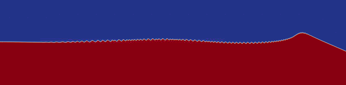

    接触OpenFOAM不久,现在终于会了一些简单操作,目前用开源求解器进行两相流的计算,在自由面处,总是会出现锯齿状,而且只有这个区域会出现,该处网格是均匀网格,0.05cm0.05cm,我把网格放大,变为0.2cm0.1cm,锯齿不会出现了,但是60秒后便不收敛了,想问问各位老师这是怎么回事0_1542091239975_TIM截图20181113143555.png
    Quite interesting. 在你这个图的基础上,显示一下网格?interFoam? 水合空气?

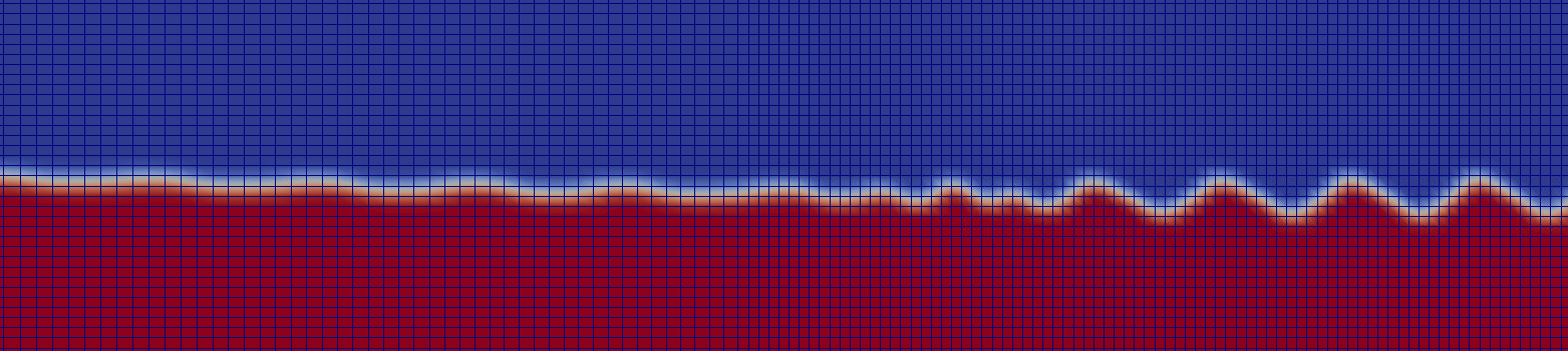

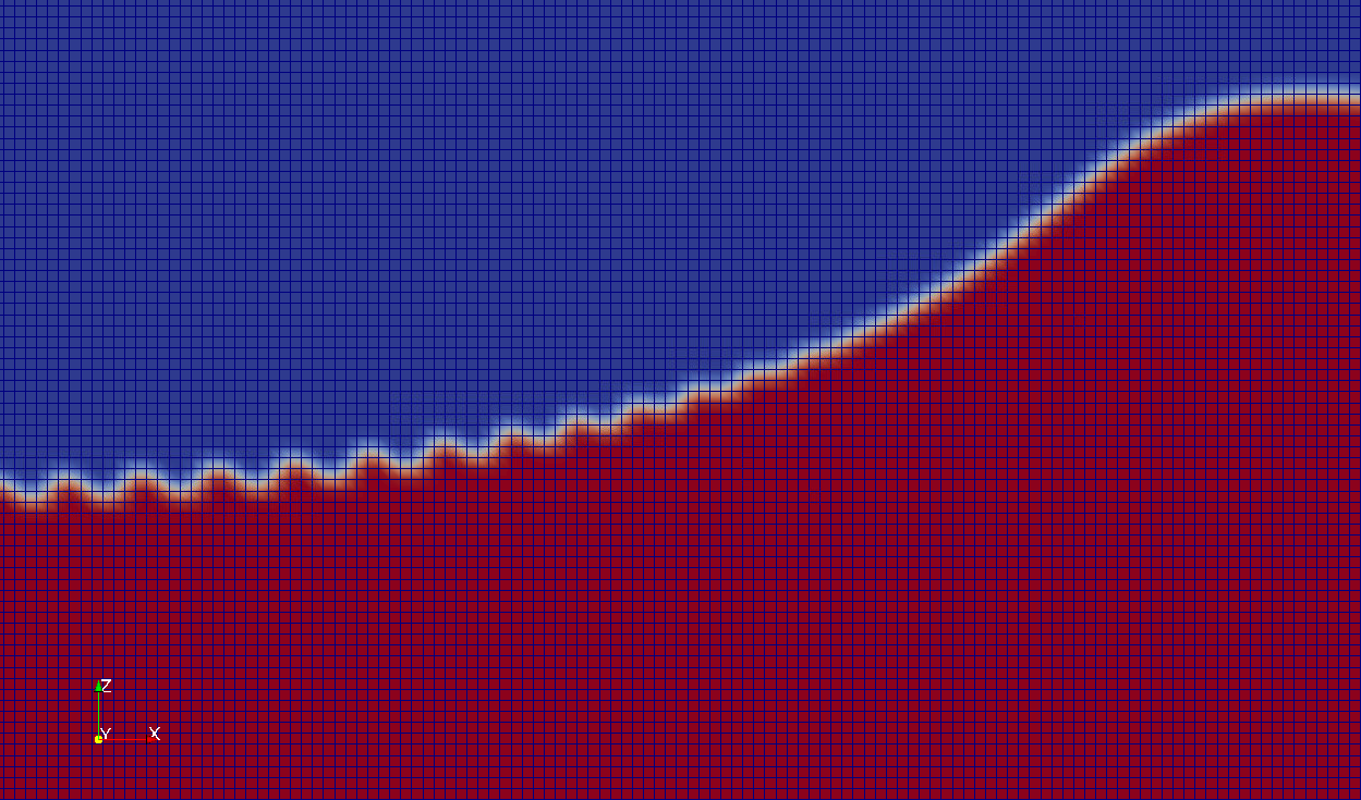

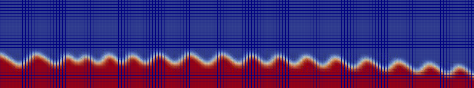

    @东岳 东岳老师好,求解器是一个基于interFoam的求解器,叫做olaFlow,模拟的是波浪-结构物-海床之间的相互作用,图片里展示的就是波浪的传播,第一幅图是波浪从不均匀网格处进入均匀网格,第二幅图是在均匀网格中,第三幅图是均匀网格的后半程,可以看到在不均匀网格区域,并没这个锯齿,进入均匀网格区域后,锯齿出现,然后又消失了。0_1542104887112_1.png 0_1542104891570_2.png 0_1542104895273_3.png

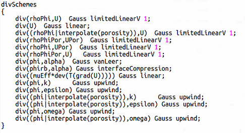

    @队长别开枪 我现在还处于摸索的阶段,对于fvSchemes和fvSolution下的配置还不是很清楚,我给你截个图
    olaFlow相比interFoam做了哪些改动?
    M 1 条回复 最后回复
